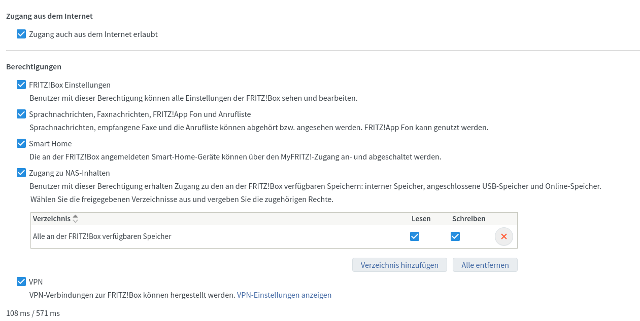

Hat der neue Benutzer denn die Zugriffsberechtigung auf das Heimnetz?
Reaktionen: Wattsolls
Sieht bei mir genauso aus. Wie gesagt, mit dem Axon 7 hat es immer funktioniert.

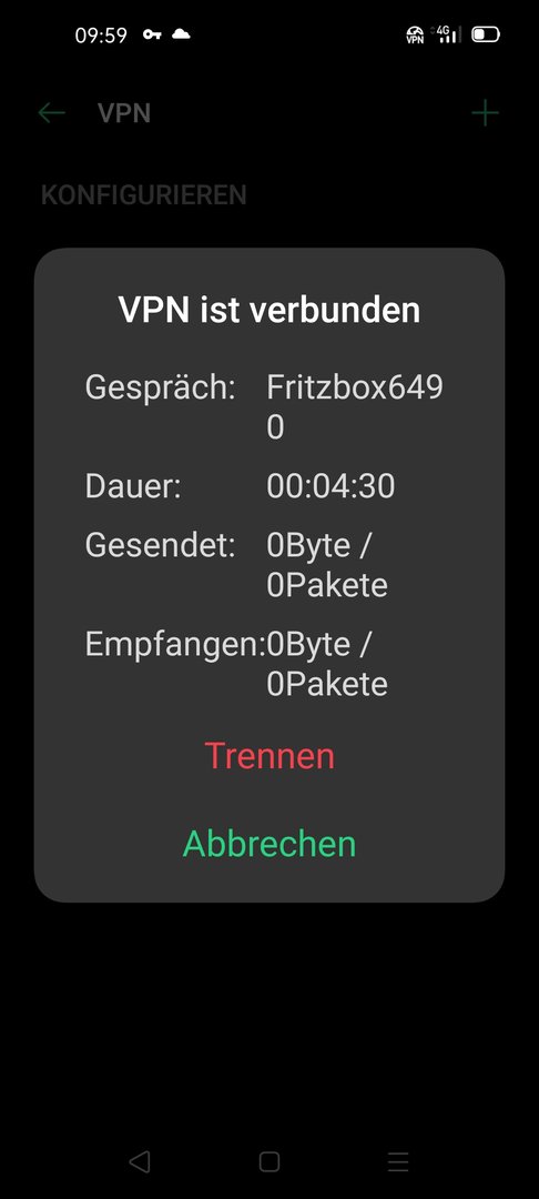

Wie auf dem Foto zu sehen ist, es werden keine Dateien gesendet oder empfangen.

Hallo. Ich habe jetzt den Axon neu geflasht mit Android 9 (AOSP), die SIM aus dem Oppo zum Axon, die gleichen Zugangsdaten und VPN funktioniert einwandfrei. Über Mobilfunk kann ich auf alle meine Geräte zugreifen.
Wie kann es sein, dass der Oppo zwar die Verbindung zum Fritzbox herstellen kann, ist aber dann so zu sagen offline?
Wird er igwie in der Fritzbox blockiert?

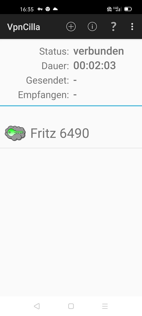

Wie kann man so ein Idiot sein. In der Einstellungen von Fritzbox stand, dem Netzwerk Gerät immer die selbe IP V4 Adresse zuweisen.
Häkchen weg und schon funktioniert
