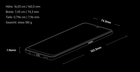

Nein, das Microfon zum Sprechen ist unten, links neben dem USB-Anschluß, also da wo standardmäßig auch der Mund wäre, wenn man das Phone in den Händen hält. Das Loch oben ist nur ein Mikrofon für die Rauschunterdrückung.

@Dr.No das würde bedeuten, dass es ja unten, links defekt ist. Weil nur oben was empfangen wird. Daher die leise Stimme, in der Aufnahme.
Naja, wenn Du direkt in das Mikro für die Rauschunterdrückung sprichst, könnte es auch sein, dass Deine Stimme raus gerechnet wird und daher leise ist 😉
