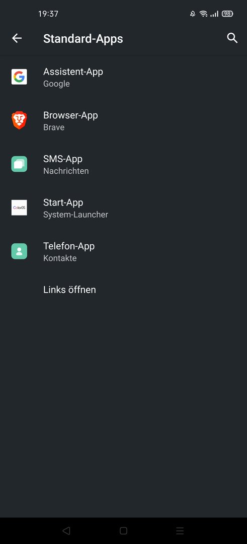

Ich habe das gleiche Problem und kann aber die Kamera-App nicht als Standard definieren (siehe Screenshot) wie genau hast du das Problem gelöst?
Hallo, die Antwort ist relativ einfach. Installiere eine zweite Kamera App und dann öffne irgendeine App die die Kamera benötigt. Dort wirst du dann aufgefordert dir eine Kamera auszusuchen die du öffnen möchtest. Da kannst du dann auch auswählen welche Kamera du benutzen möchtest und direkt auch als Standard definieren.. Viele Grüße

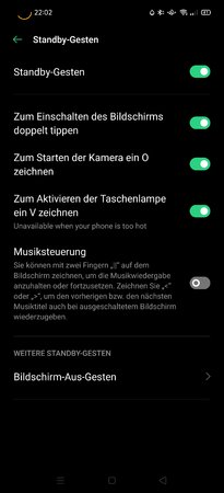

Komisch... , aber aktiviert hast du die Gesten, richtig?
Hier
Ja das ist aktiviert ;)

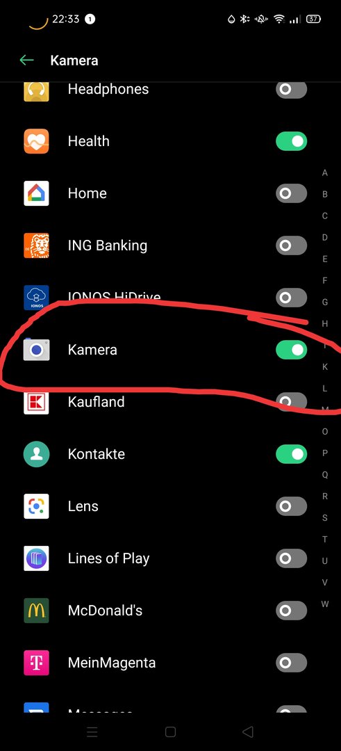

Geh mal in
Einstellungen und suche oben nach
App-Berechtigungen, dann noch mal auf App Berechtigung klicken,
dann such nach Kamera und wieder auf Kamera gehen
Das müsste dann wie hier aussehen
Reaktionen: Przla
Danke uff jetzt geht es! Ich musste sowohl die Kamera dort einstellen und alle anderen Kamera-Apps dort deaktivieren. Komischerweise waren dort die anderen aktiviert obwohl ich ja die Oppo-Kamera als Standard hatte. Naja dann ging es immer noch nicht. Habe dann die Kamera nochmal aus der rechten unteren Ecke aus dem Sperrbildschirm heraus gestartet und wurde nochmal nach der Standard-Kamera-App gefragt. Danach ging es.
