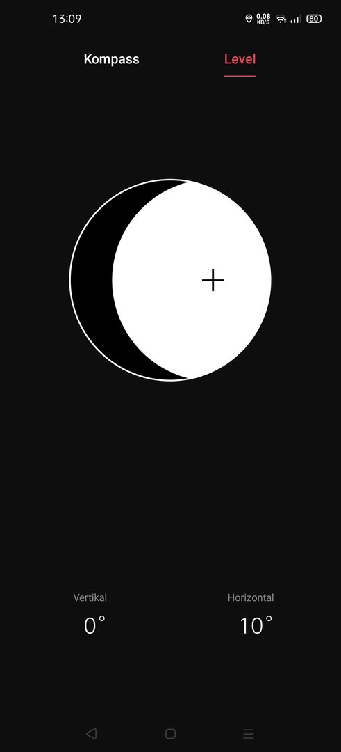

Ich habe die CPH2025_11_A.18 drauf von der Oppo UK Seite. Leider habe ich Probleme mit der Auto-Rotation. Habe nicht wirklich einen Vergleich zu der vorherigen Version, weil es mir jetzt erst richtig aufgefallen ist. Also die Rotation ist sehr unzuverlässig in allen Apps ( Youtube, Chrome etc.) und funktioniert selbst bei energischer Drehung nur ca. jedes 2. Mal (habe hier mein Mate 20 Pro als Vergleich) . Ich habe schon Sensor Test Apps probiert und die X-Achse hat anscheinend einen Linksdrall. Ich muss das Telefon relativ stark nach rechts kippen, damit das Smartphone denkt, dass es gerade liegt. Ich habe das Telefon einmal komplett zurückgesetzt und die Kalibrierung in Google Maps gemacht. Leider ohne Erfolg.

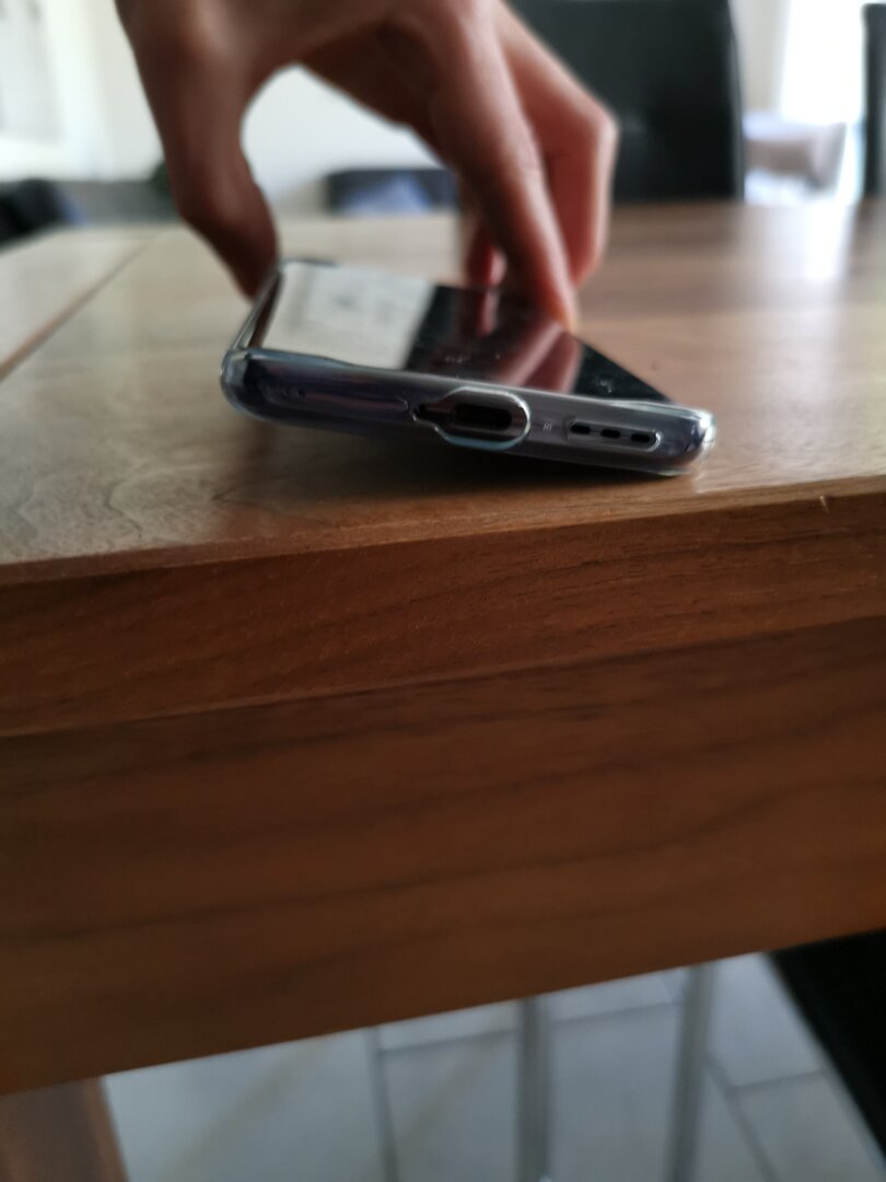

Hier mal ein Foto (das Haus und der Tisch sind gerade 😅). In dieser Stellung denkt das Telefon (Integrierte Wasserwage und diverse Sensoren Apps), dass es gerade liegt:
Könntet ihr das mal bei euch testen und hier berichten ?

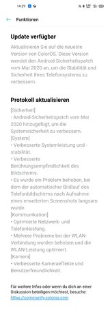

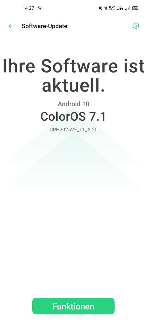

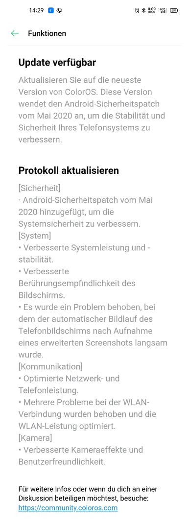

Kann ich bei meinem nicht bestätigen (mit FW.20)
Wo hast du die fw 20 her?
FOTA. Habe die Vdf Variante vom Mobile.
Mit Mai Sicherheitspatch

Könntest Du bitte Screenshots vom Kompass deines Ersatzgerätes machen (mit und ohne Hülle)?
Ohne Hülle
Mit Hülle
Genau so sah es bei meinem alten Gerät auch aus... 8 - 10 Grad horizontale Abweichung. Mit dem neuen Gerät habe ich zwischen 0 und 1 Grad und die Auto-Rotation funktioniert jetzt ohne Probleme.
