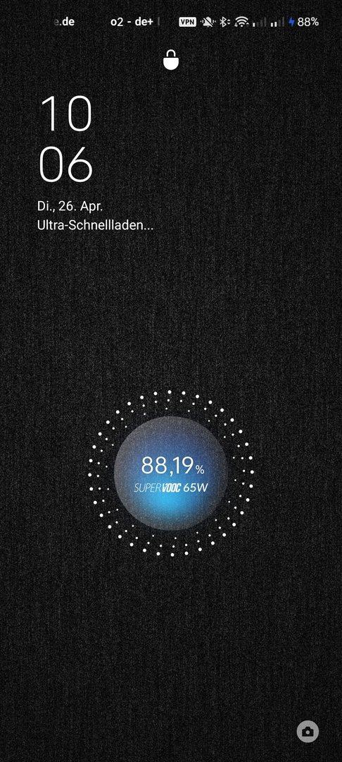

Bei 65W-Ladung mit originalem Zubehör sollte der Sperrbildschirm so aussehen...
Also oben "Ultra-Schnellladen" und in der Mitte das Symbol mit "Super-VOOC 65W".
Danke. Bei mir steht nur die Prozentzahl in dem Kreis. Dann muss ich es wohl doch zurückschicken...
