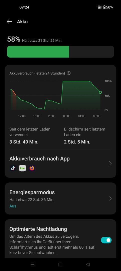

Moin,
ich merke immer öfter wie der Akku meines X3Pro nachlässt.
Hier mal ein Screenshot, ich weiß, TikTok zieht sehr viel Akku, aber so krass war es eigentlich nie.
Hat noch jemand das Problem?
Habe das Gerät seit Februar 2022.

Das Gerät neu gekauft? Dann sollte der Akku nach etwas über einem Jahr eigentlich noch nicht so stark abbauen. 🤔
@Wattsolls ja, neues Gerät zusammen mit einem Telekom-Vertrag.
2 Stunden DOT und der Akku fast halb leer ist schon krass. Aber ich habe auch kein Gerät was in der eher Oberliga mitspielt. Kann das also nur sehr begrenzt beurteilen. Wird das X3 regelmäßig auch mal voll geladen? Damit meine ich einen Wert unter 20 Prozent und dann hoch bis 100?

Zwar ist es da nicht so krass wie bei dir, aber ich nehme mal an, wenn du das Gerät seit Februar 22 hast, hast du einige Updates und mindestens ein großes OS Update drauf gemacht (A13)?
Dann würde ich dir empfehlen, Werksreset machen und bestenfalls ohne Backup dein Smartphone einrichten. Bewirkt hier in Sachen Akkulaufzeit Wunder, wie gesagt insbesondere nach großen OS Updates. Gib aber dem Akku nach dem Einrichten noch paar Tage Zeit, bis er sich eingependelt hat.
Sollte es danach immer noch vorhanden sein, solltest du deinen Akkuzustand mal checken lassen und ggf tauschen lassen. Dann könnte hier ein Teildefekt bzw zu hoher Teilverschleiss vorliegen.
