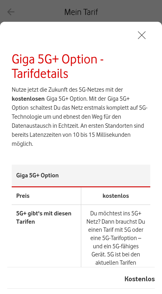

In Deutschland muss man zur reinen 5G SA Einbuchung ein Vodafone Kunde sein und offenbar auch einen geeigneten Vertragstarif (sowie 5G+ Option) nutzen.
Giga 5G+: Hol Dir das Echtzeit-Netz

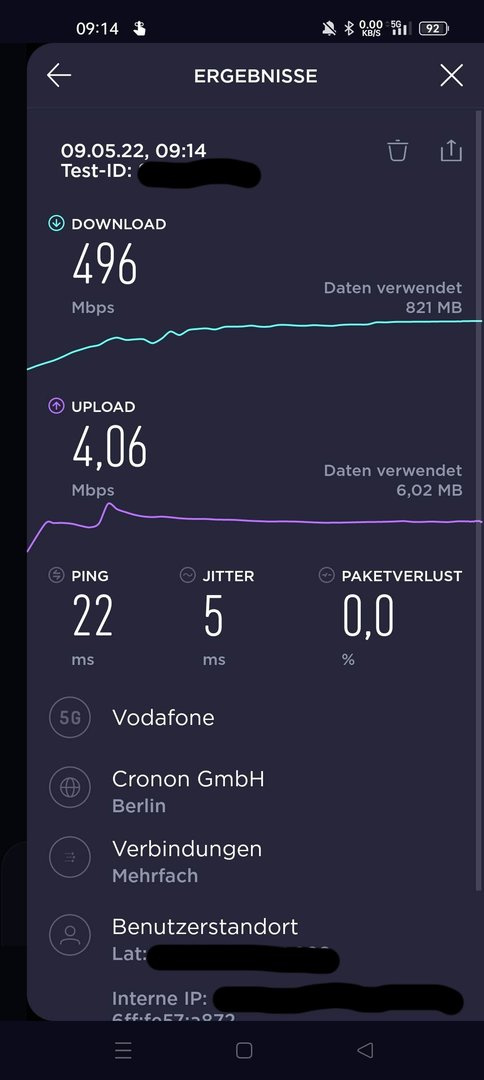

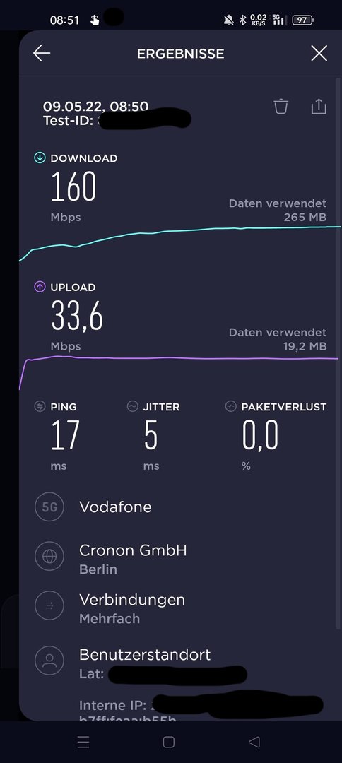

Vor der Umstellung habe ich noch einen "regulären" 5G Speedtest durchgeführt siehe Screenshot:
Nach der SMS bzw. der Aktivierung taucht kein 5G+ Symbol auf - aber ich habe einen erneuten Speedtest am identischen Ort durchgeführt und der Download ist eklatant besser - dagegen schwächelte der Upload spürbar siehe Screenshot:

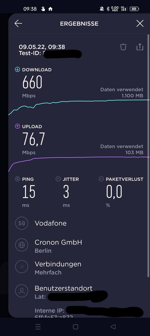

Also habe ich den Vorgang einige Minuten später wiederholt und dann waren sowohl die Download als auch Uploadraten auf einem sehr hohen Niveau siehe Screenshot:
Werde ich mal beobachten in der Zukunft... aber schon verrückt das 5G sowohl im Up als auch Down teils mehr als doppelt so schnell wie mein VDSL 250Mbit Anschluss ist :)

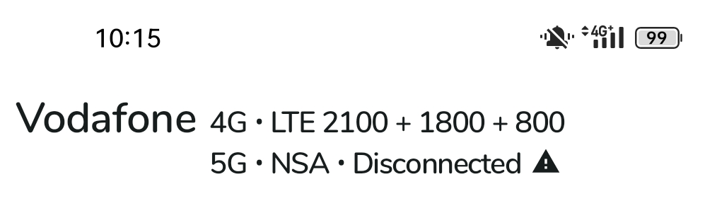

@85mk7
Ja, versuche mal die App "Netmonster", einen Post vor deinem hier oben, das zeigt die Detailinformationen der aktuellen Verbindung. Hierdurch weiß ich nun, dass mein 5G in der Statusleiste daheim, mir nur zeigt, dass ich nur Marketing-5G (5G SA) bei O2 habe, aber keine 5G-Speed.
Reaktionen: 85mk7
Ahh interessant - demnach bin ich auch im NSA (non Standalone 5G) auf LTE2100 20Mhz (5G/n78) unterwegs und habe diese hohen Datenraten (auf den Screenshots weiter oben)... also doch kein SA/5G+ an meinem Standort aber höhere Datenraten als vorher? Spannend... mal beobachten ob ich da irgendwann 5G SA zu sehen bekomme.

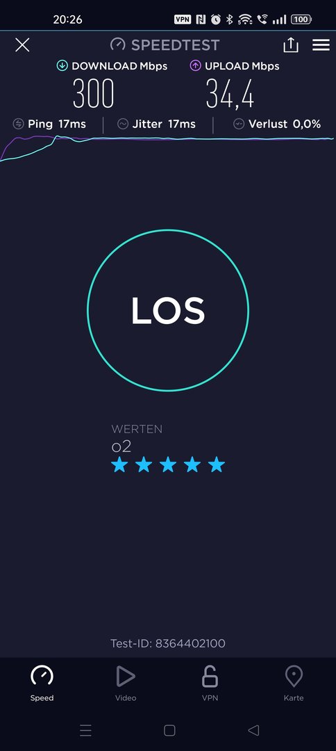

An einem anderen Ort hier in meiner Stadt (6 km entfernt von meinem Zuhause), habe ich dann heute mit der Netmonster App nachgesehen und hatte tatsächlich eine echte 5G NSA-Verbindung gehabt. Mit dem Ookla Speedtest, hatte ich dann auch im DL eine Speed vom 300 Mbps und UL 34,4 Mbps.

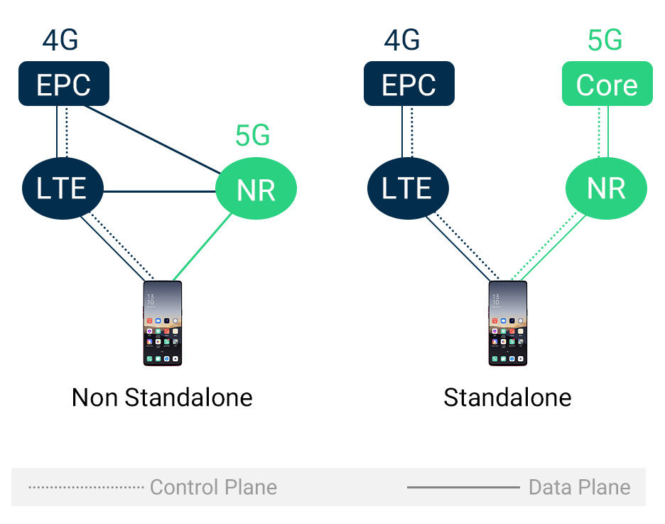

5G NSA bedeutet aber eben "kein reines" 5G, sondern ein auf 4G basierendes... NSA = Non Standalone
5G SA wäre in dem Fall das von VF beworbene 5G+ um das es hier im Thread eigentlich geht. Ich hatte es heute jedenfalls bei sporadischen Blicken auf Netmonster nicht - sondern immer NSA
Oppo selbst hat dazu eine Schaubild nebst Erläuterungen:
Answer | OPPO Deutschland
oclass-11996-nsa-sa-1
Bildquelle: https://ipics.oppo.com/oppo/answer/oclass-11996-nsa-sa-1

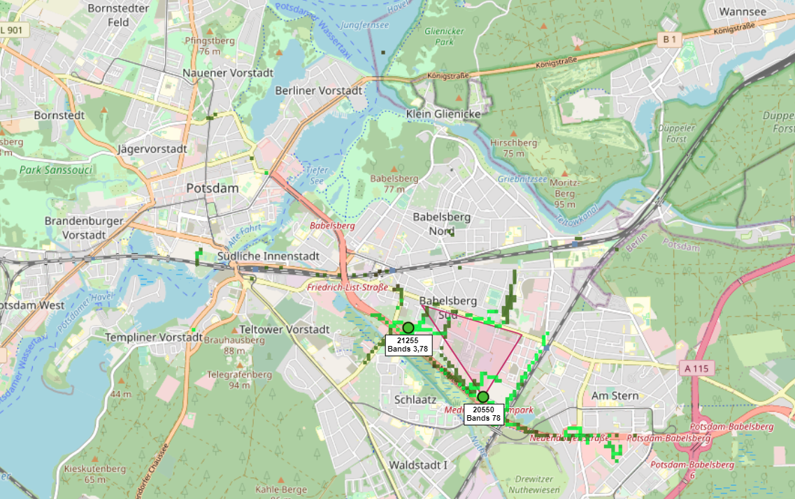

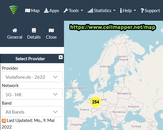

Ob man einen Vodafone-Mast in der Nähe hat, welcher im Standard 5G SA funkt, kann man auf folgender Karte nachschlagen.
Cellular Tower and Signal Map
Je nach Frequenzband,
sind Downloadraten von 200, 500 oder 1000 MBit/S möglich.
@85mk7
In Potsdam sind wohl noch keine Masten für den 5G+ Betrieb gerüstet, jedoch in Teltow bzw. Lichterfelde gehts dann los (bis 500 MBit/S) - weiter nördlich ab Steglitz dann sogar bis 1000 MBit/S.

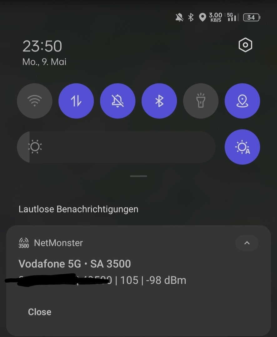

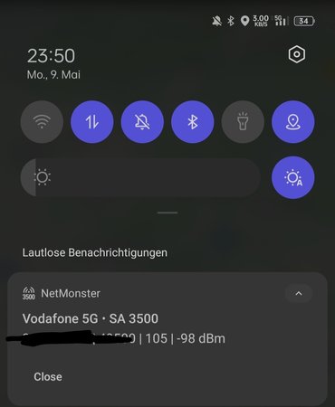

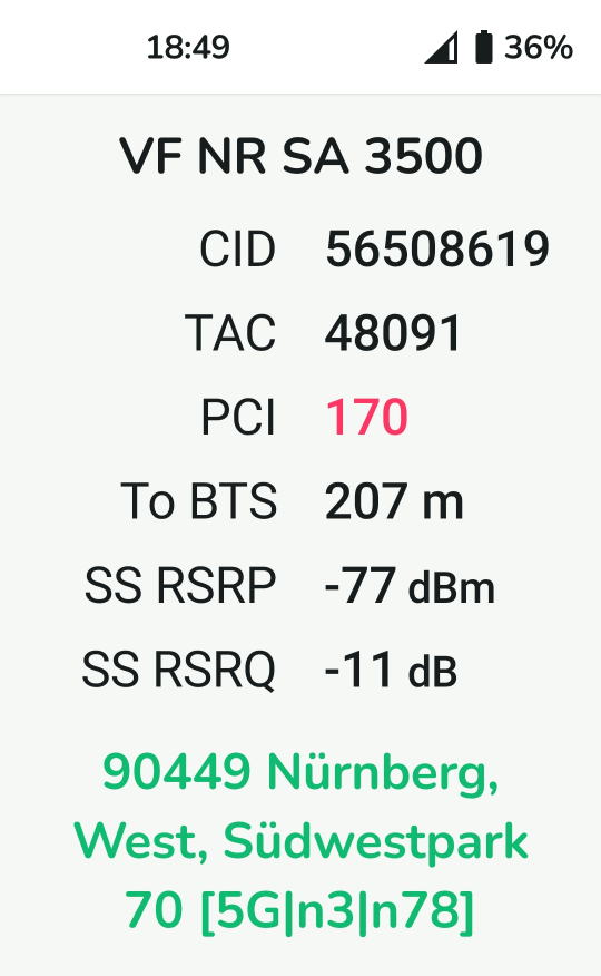

Also entweder haben sie eben einen neuen Mast aufgeschaltet oder ich empfange was entferntes... Laut NetMonster bin ich nun doch im 5G SA gelandet:
  • Wow
Reaktionen: ArminiusMobilibus
Glückwunsch @85mk7 ,
einfach die Messdaten via CellMapper hochladen, dann wird der Sendemast (inkl. Ausleuchtzone) veröffentlicht (als SA).

Aber es scheint ein 5G SA Mast in der Nähe am Burger King zu sein bei dem ich immer Mal wieder im 5G SA 3500mhz Band lande...

ja seit gestern sind auf der CellMapper Karte zwei Neuzugänge für Potsdam zu sehen - die Filmstudios werden es hoffentlich zu schätzen wissen. 😉
Der Whopper-Mast bietet wohl zwei Frequenzbänder an, die BigMac-Stange dagegen nur eins.

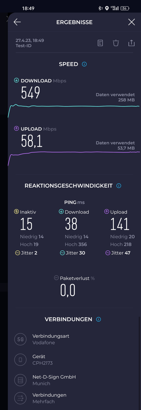

Vor ca. einem Jahr bin ich zu Vodafone gewechselt und konnte somit die "Tarifoption 5G+" direkt buchen (wenns nicht in deren App geht und binnen Tagen als gebucht erscheint, dann bitte beim Support anrufen).
Damit kommt man zumindest in Ballungsgebieten (mit Vodafone 5G SA Antennen) auf folgende Übertragungsgeschwindigkeiten:
