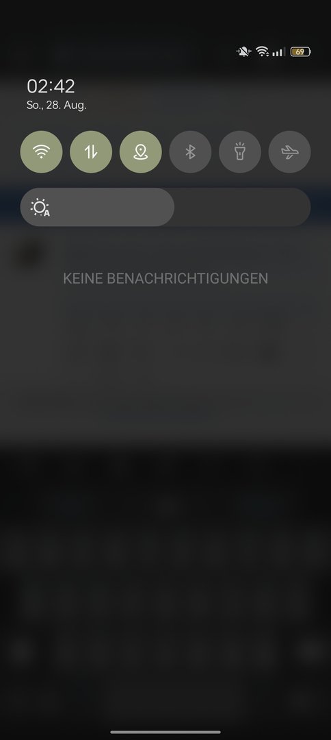

Hallo nach langer Pause in die Runde. Ich komme nicht mehr an die Systemeinstellungen ran. Die App "Einstellungen" zuckt nur kurz und öffnet sich nicht.
Ebenfalls ist das Einstellung-Dropdown-Menü - wenn man auf dem Startbildschirm vom oberen Rand nach unten wischt - nur noch marginal vorhanden. Siehe Screenshot. Da erscheint jetzt nur noch eine Reihe mit Symbolen, anstatt wie vorher mehrere Reihen. Und wenn Ich beispielsweise das Bluetooth-oder das WLAN-Symbol lange drücke, öffnen sich nicht mehr die entsprechenden Einstellungen. Neustart und App-Cache von "Einstellungen" mit Fremd-App löschen, hat nichts gebracht.
Auch das Anzeigen der aktiven Apps per Geste vom unteren Bildschirmrand nach oben funktioniert nicht mehr.
Problem trat plötzlich auf. Fällt dazu jemandem was ein?
Danke vorab für hilfreiche Tipps.

@dmai wahrscheinlich blöde Frage, aber wenn du nochmal nach unten ziehst, wo du den Screenshot gemacht hast, kommen die anderen Reihen nicht zum Vorschein?
@Anzinger Nein. Eben nicht. Ich komme auch auf keinem anderen Weg mehr in die Einstellungen. Kann deshalb z. B. auch Fotos nicht mehr im Querformat betrachten, weil "automatisch drehen" offenbar derzeit deaktiviert ist.

@chrs267 Danke. Leider komme ich mit der Anleitung immer nur in ein Menü, dass mir einen System Wipe (oder Neustart) anbietet. Kriege da keine Option zum Start im abgesicherten Modus angezeigt. 🤷🏻‍♂️
@dmai Zwei Dinge könntest du noch probieren:
1. Eine Shortcut App installieren
Mit Shortcut Maker könntest du testen, ob du wenigstens bestimmte Einstellungsmenüs öffnen kannst. Im Hauptmenü die Kategorie "Einstellungen" wählen und "Einstellungen Aktivitäten" öffnen. Dort findest du eine Liste aller Einstellungsmenüs, die als Shortcut angelegt werden können. Unter "Probieren Sie diese Verknüpfung" kann der Shortcut direkt getestet werden. Vielleicht bringt es dich dahingehend weiter, dass du später an irgendwelche Logs kommst. Aber probier erst mal, ob sich dadurch überhaupt etwas öffnen lässt.
2. Eine Installation der Einstellungen außerhalb von /system
Installiere dir bitte dazu die App APK Extractor, um die APK von Einstellungen zu speichern. Ganz einfach in der Liste "Einstellungen" auswählen und schon ist die APK im internen Speicher unter "ExtractedApks" gespeichert. Diese antippen, um sie als Update der eigentlichen App zu installieren (gleiche Versionen einer App werden von Android immer als Update bezeichnet). Nach erfolgreicher Installation bitte zunächst ein Neustart und dann versuchen, Einstellungen zu öffnen.
Reaktionen: dmai
@chrs267 Nur kurz, weil ich gleich zur Arbeit muss. Habe die App wie beschrieben gesichert, "aktualisiert" und danach das Handy neugestartet. Ergebnis: alles unverändert.
Dann die Nummer mit den Shortcuts ausprobiert. Völlig unerwartet komme ich damit wieder rein in meine Einstellungen. Das ist schon mal super! Danke für den Tipp!! Mehr später, wenn ich mehr Luft habe...
