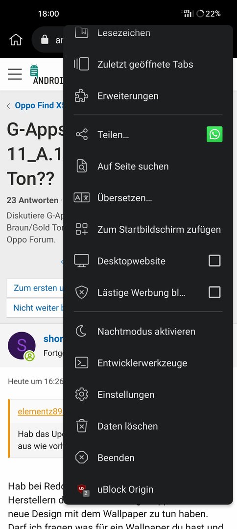

Beim Kiwi Browser kann man in den Einstellungen unter Design das Dunkle Theme auswählen, also weg vom Systemstandart. Nachdem man den Browser nun vollständig schließen tut, ist das Material You Design weg.
Unter Google Chrome funktioniert das selbe Vorgehen nicht!

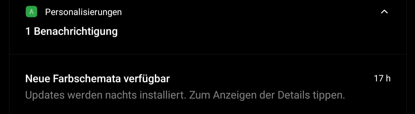

Wobei ich sagen muss dass gestern abend was ganz suspektes passiert ist. Ich habe folgende Benachrichtigung erhalten:
Ich habe jetzt alle Hilfmittel wie Repainter oder LWP+ deinstalliert und neu gestartet, und die Google Apps sind wieder in der Farbe von vor dem Update. 🤪
