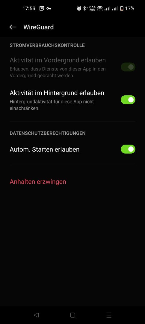

Meine VPN läuft über die WireguardAPP, hier ist aktiviert dass aktivitäten im Hintergrund und Vordergrund erlaubt sind, oder ist das verkehrt ? (Siehe Bild )

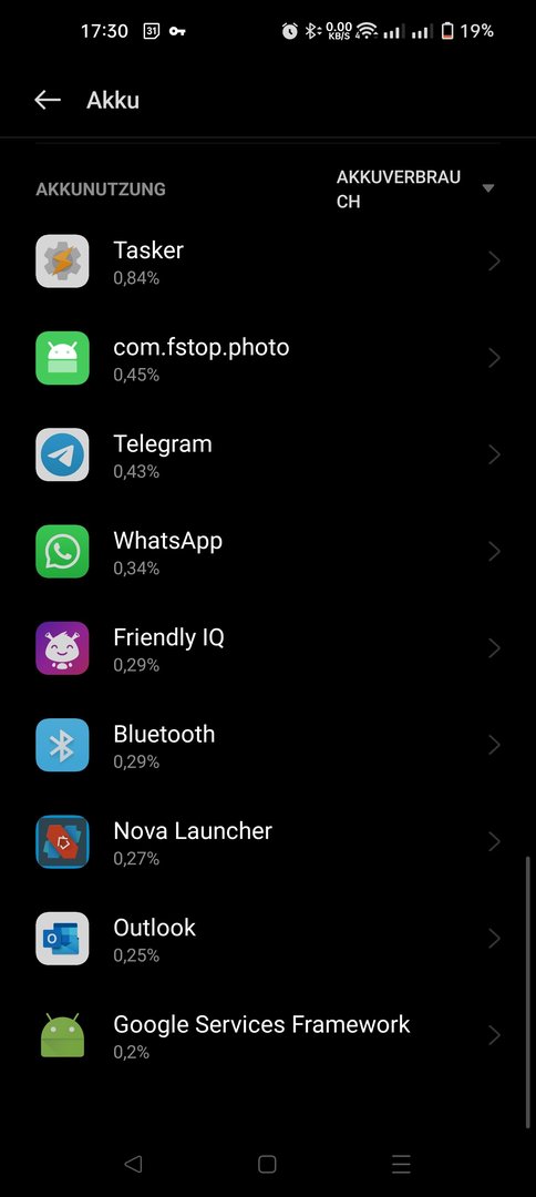

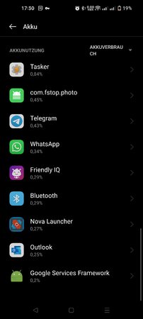

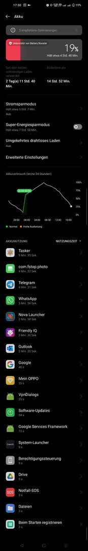

Hier im Anhang ist mal das Nutzerverhalten der Apps.
Jetzt bin ich mal Neugierig was mir empfohlen wird oder was Ihr für Vermutungen und Tipps habt 😎

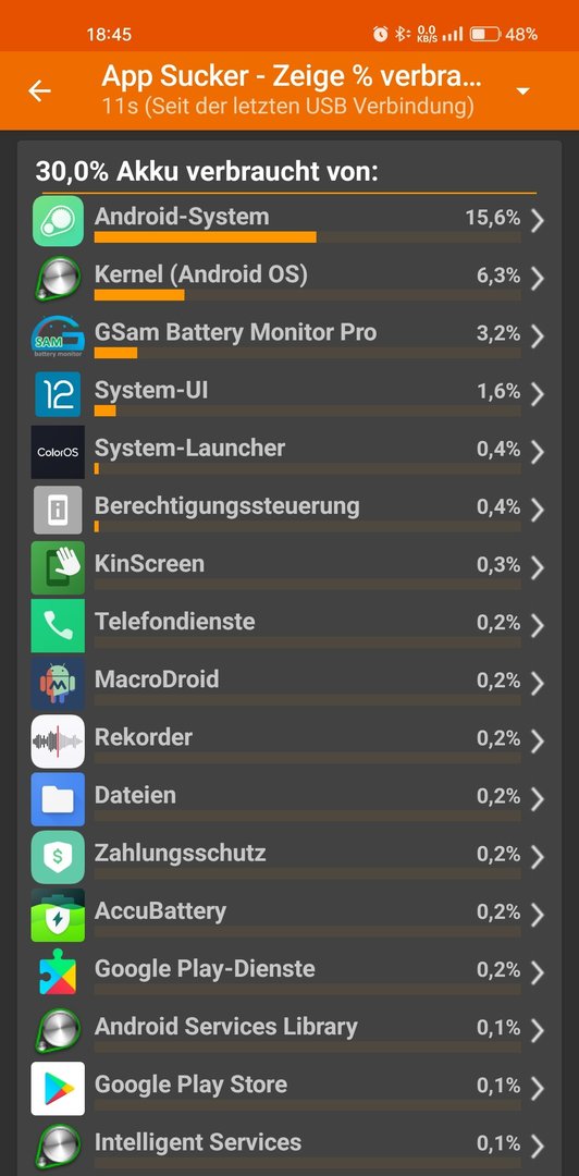

das ist ein Fall für GSAM!
allerdings mit per ADB Shell erweiterten Leserechten. Erst dann bekommst du jede App ab Markierung durch GSAM aufgezeigt und wie sie im Verbrauchsranking angesiedelt ist.
Wie das geht, steht in der App.
dann ( also nachdem) bräuchten wir noch die 3C Battery Monitor App. Die protokolliert den Stromverlust in kurzen Abständen.
mit beiden Apps ist der Dieb dann schnell gefunden!

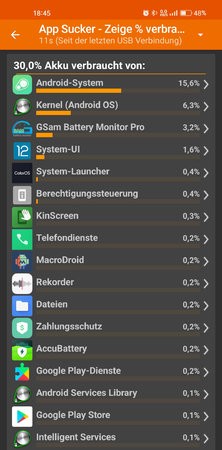

ich hab hier schon für Tasker ettliche sachen Freigegeben , was weis ich nicht mehr, aber ein Popup oder sonstiges geht nicht auf ; wo schaut man da am besten nach ?
Auf dem einen Bild hast du 14 Std dir?
ja das war heute, gestern war es extrem, wie oben geschildert 6:30 vom Ladegerät weg und ~16 Uhr leer

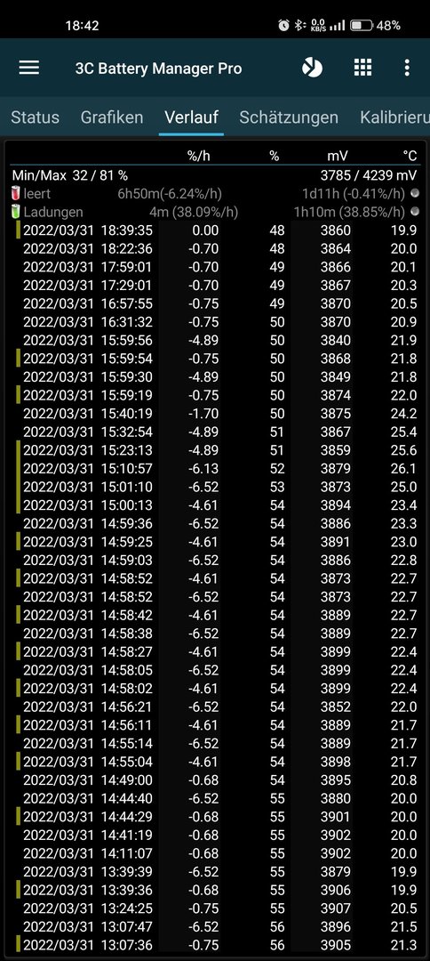

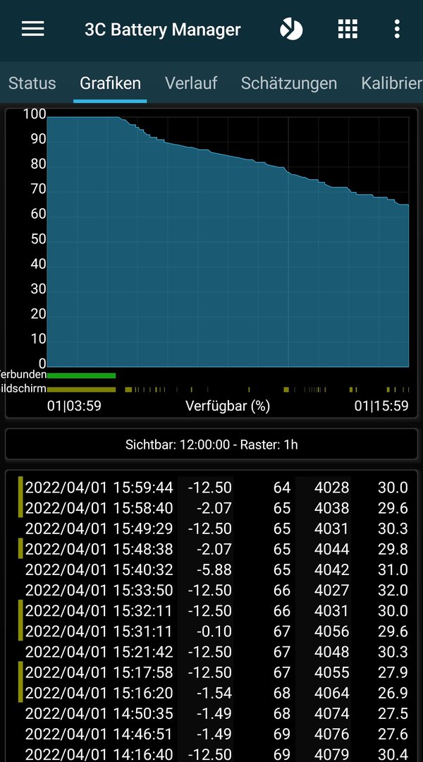

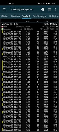

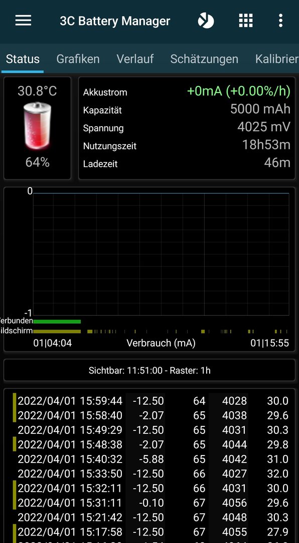

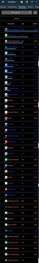

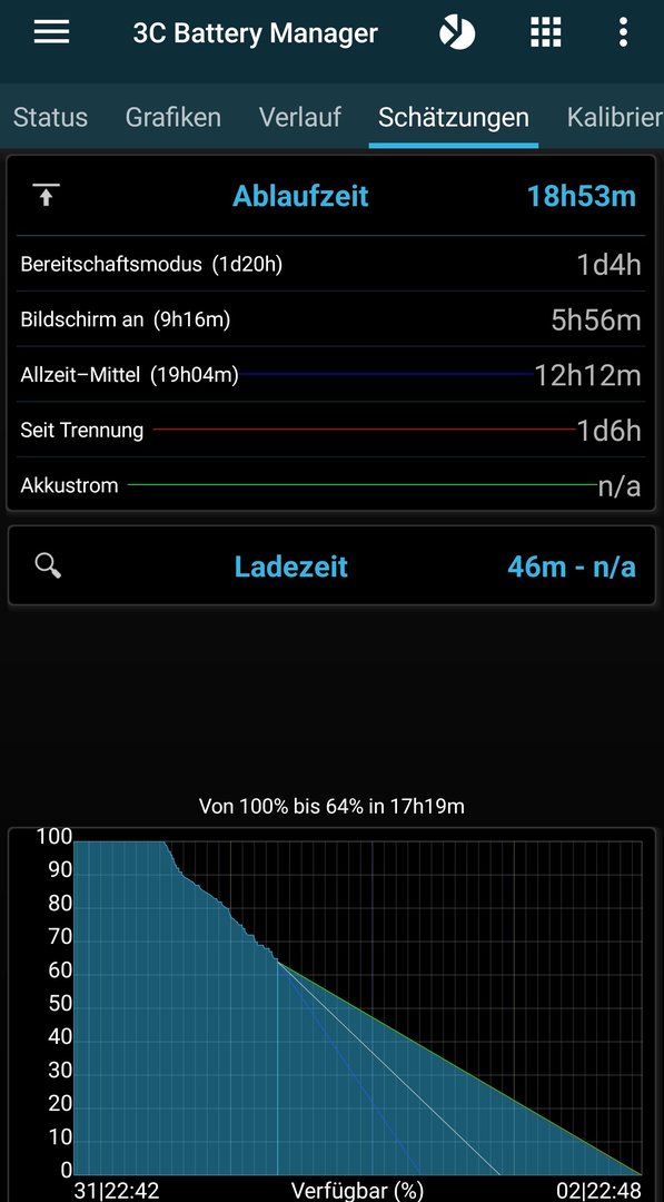

So also ich hoffe das passt so eig kein so schlechtes Ergebnis, könnte aber besser sein. Was meint ihr?
Muss später mal die Berechtigungen nochmal in adb checken glaub da geht was noch nicht richtig

schön soweit, aber die Werte aus der GSAM App sind hier entscheidend!
somit sieht die ToDo Liste wie folgt aus:
die Berechtigung von GSAM muss erweitert werden per ADB Shell. Die Anleitung dazu findet man(n und frau auch! 🙃) in der GSAM App unten rechts im 3Punkt Menü unter mehr Stats.
Dann einen neuen Merkpunkt setzen und das Gerät über Nacht ohne weitere Nutzung liegen lassen! So nach ca. 10Std. kann man dann die App öffnen und unter dem 2ten Symbol von links sich die Auflistung der Verbraucher ansehen.
freue mich schon auf den screenshot.
