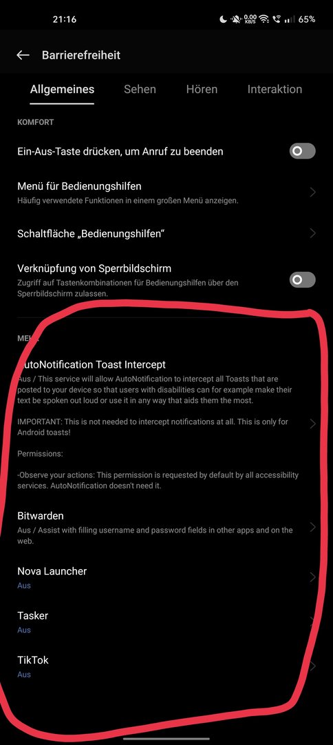

die Lösung des Problems wurde in meinem Thread im xda-Forum gefunden.
Sobald unter "Systemeinstellungen->Barrierefreiheit->Allgemeines" der Bedienungshilfenservice für mind. eine App aktiviert ist, tritt die Fehlfunktion mit dem Google Assistant auf (keine Tonaufzeichnung mehr nach OK Google Kommando).
Sobald man jedoch, wie im Anhang ersichtlich, die Bedienungshilfenservices aller Apps deaktiviert, funktioniert der Google Assistant tadellos.
Das ist als Workaround zwar zielführend, jedoch kann das ja nicht Sinn der Sache sein. Bei anderen Herstellern funktioniert der Assistant ja auch mit aktivierten Bedienungshilfen. Hab das mal als Info an Oppo gegeben in meinem Ticket.
Herzlichen Dank für's Forschen!
Jetzt klappt es mit dem Google-Assi.
Bei mir das selbe Problem, nach Ok google im gesperrten Zustand keine Reaktion mehr..
edit:
nach dem ich den NovaLauncher deaktiviert habe funktioniert es wieder
