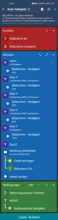

die Helligkeitssteuerung nervt!

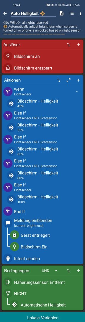

hab mir jetzt ein MacroDroid Macro aus den Vorlagen zurechtgeschustert.
dafür braucht man die App Macrodroid und eben dieses Macro. Da MD bis 3 Macros ohne Bezahlung akzeptiert,sollte der Versuch euch auch kein Geld kosten.
Die Apo installieren, alle benötigten Rechte geben und das Macro laden.
Und fleissig probieren.
diese Lösung justiert die Helligkeit jeweils bei entsperrtem Bildschirm neu und einmalig um die Prozessorlast klein zu halten.
das kann natürlich mit weiteren Triggern noch gepimpt werden. z. B. bei Start von Apps oder nach Intervall oder geschütteltem Gerät.
als manuellen Trigger hab ich noch gedrückt gehaltene LS down Taste hinzugfügt.
info: bei der Zip Datei bitte zum Import in MD die Endung .zip abschneiden!(umbenennen😉)
BTW: wer keine Lust auf Macrodroid hat, kann ja als Alternative mal die App " Velis AutoBrightness" versuchen. Oder weiter unten lesen! bemühe mich um weitere Lösungen

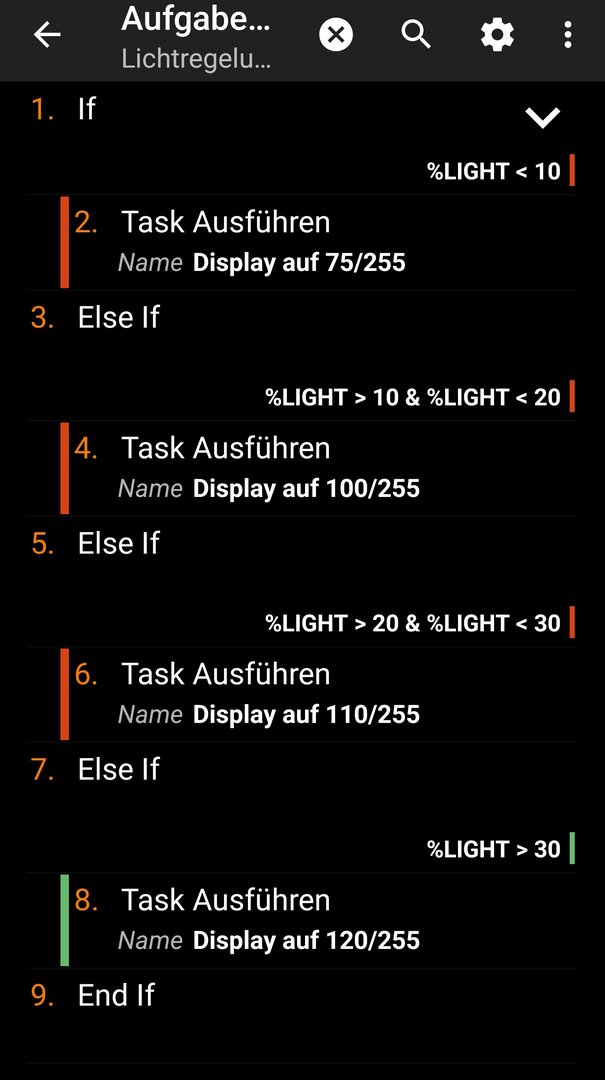

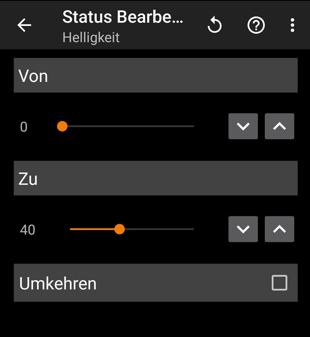

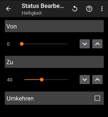

Wenn's nur, wie in meinem Fall, um die minimale Helligkeit geht, also dass das Tel nicht zu weit runter regelt, ist die Sache sehr einfach.
Zuerst brauchst du einen Status, der die aktuelle Helligkeit erfasst und ggf einen Task auslöst. Beispielsweise:

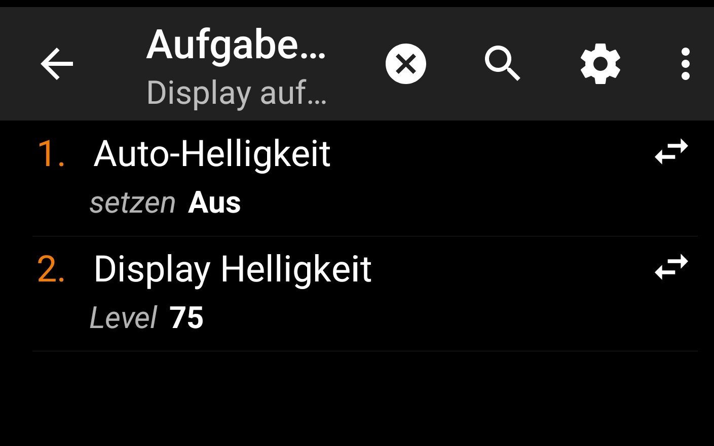

Der zugehörige Task ist in meinem Fall einer, der zuerst die Auto-Regelung abschaltet und dann die Helligkeit rauf regelt.
Wenns wieder heller wird, wird per Task die Auto-Helligkeit wieder eingeschaltet.
Eigentlich alles recht einfach.

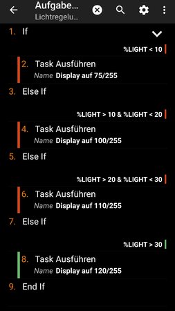

eine Regelung wie in Deinem Beispiel ließe sich unter mehreren Möglichkeiten so erstellen.

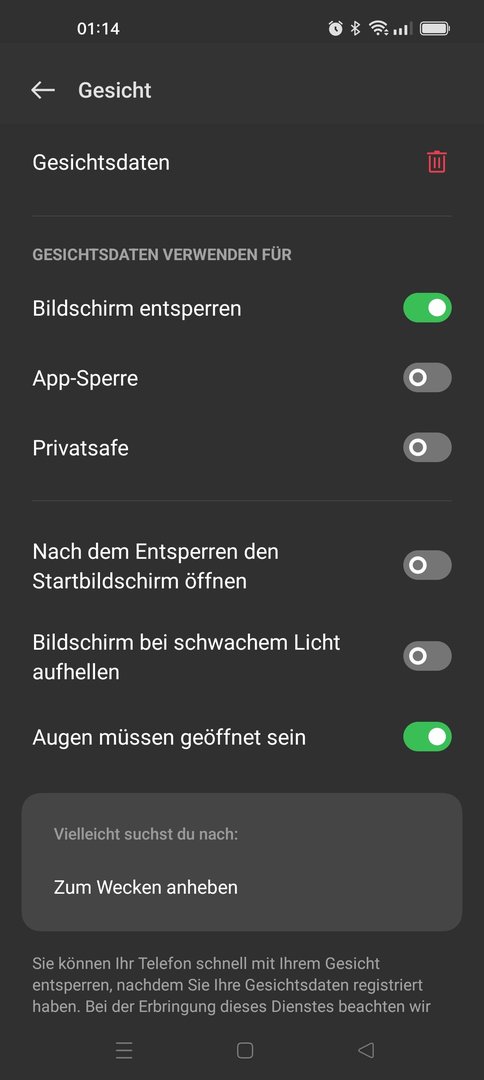

Wer hat einen Tipp für die Helligkeitssteuerungs-Flutlicht?
Wie ist diese nervige Helligkeitssteuerung anzupassen oder auszuschalten, denn wenn man im Dunkeln die Kamera ohne Login direkt öffnet oder aber morgens das Teil umdreht wird der Anwender immer kurz mit einem grellen weißen 'Spot On Grummy' genervt.
So einen Effekt habe ich bis bei meinen SE's und Samsungs noch nie gehabt.
Der letzte Patch (A17) ist drauf.
Das Problem des "Spot on" in der Dunkelheit ist mit dem Patch (A18) durch die Einstellung im Bereich der Verifizierung bei der Gesichtserkennung mit dem Schalter für die De-/Aktivierung von "Bildschirm bei schwachem Licht aufhellen" erst mal gelöst.
Wo finde ich diese Einstellung in deinem Screenshot? Meine Suche bisher ohne Erfolg.
@Legend157 bei Passwort und Sicherheit /Gesicht
