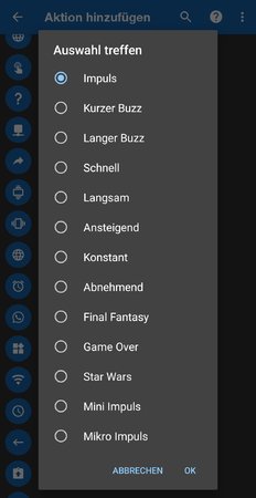

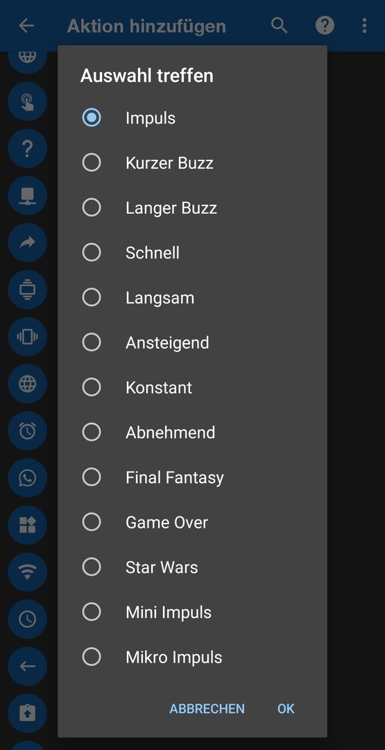

Hab das mit einem Macrodroid Macro abgefangen.
MD bietet mehrere vorkonfigurierte Viberationen an.
Bedingung: WA Benachrichtigung geht ein.
Aktion: Vibrieren wie ausgewählt Screenshot_2022-07-29-13-12-49-57_2e840d222d67ef3caca3a1c67d71d48f.jpg

Ich habe es eben mal versucht. Leider komme ich nicht sehr weit. Beim auswählen der Aktion kann ich WhatsApp zwar auswählen und danach noch ob ich nur vibrieren oder zusammen mit Klingelton haben möchte, aber dann ist Schluss. Es kommt eine Meldung, dass ich noch ein Hilfsprogramm herunter laden muss. Das habe ich getan und komme aber auch da leider nicht weiter. Ich bekomme also nicht diese Liste zur Auswahl von deinem Screenshot
MD ist sehr komplex und benötigt daher für den gesamten Handlungsumfang einige Berechtigungen sowie das MD Helper Tool.
Aber nicht hierfür! MD Helper wird benötigt für WLan Umschaltungen die hier momentan nicht benötigt werden. Kann also wech...
Ansonsten sollte es reichen bei gedrückt gehaltenen Icon auf "App-Info" und da dann auf Berechtigungen zu gehen und dort alle zu erlauben.
Ich nutze MD seit Jahren und habe auch Kontakt zum Dev. Viren oder anderer Blödsinn sind mir da bisher nirgends aufgefallen!
siehe Muster im Anhang!
du musst nur die Endung .zip entfernen, das Macro in MD importieren, darin Signal gegen WA austauschen und dann sollte es funzen...
Btw. Derzeit laufen bei mir ~100 Macros ohne Probleme.😁

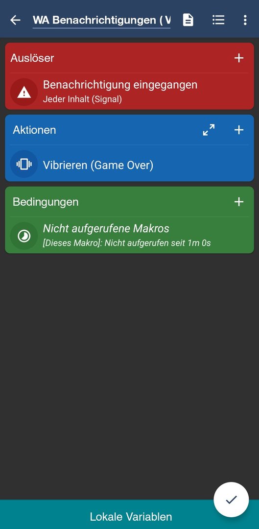

@PrinzessinT vielen vielen lieben dank ich habe es gerade Mal ausprobiert und es funktioniert perfekt. Jetzt macht es endlich wieder Spaß Nachrichten zu bekommen😅

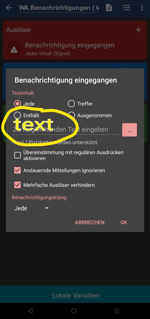

@PrinzessinT bzw was mir auch gerade aufgefallen ist, ein Problem. Wenn ich mir jetzt eine Sprachnachricht anhöre vibriert mein Handy jetzt solange die Memo läuft dauerhaft. Gibt es da irgendwelche Feineinstellungen die ich noch treffen muss?
Du könntest im Macro unten bei den Bedingungen noch einstellen "nur auslösen, wenn nicht ausgelöst innerhalb 1 min.
ggf. kann auch im Auslöser noch genauer die Art der Benachrichtigung eingestellt werden. wenn z.B. sich die Benachrichtigungszeile unterscheidet. ich habe leider kein WA.🫣
