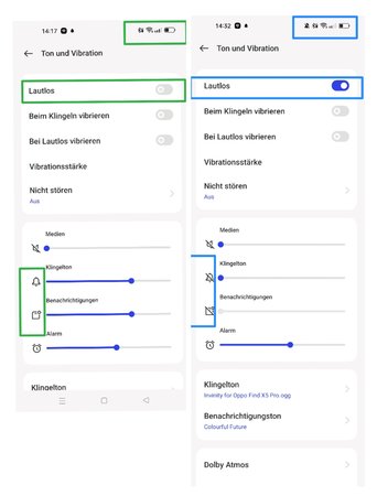

ich finde das Symbol in der Statusleiste nicht mehr, um das Handy auf lautlos zu stellen.
@Rawer:

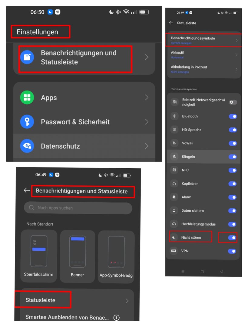

Mal nach der Anlage versuchen..
Ich habs:
-Runterwischen um die Symbole zu sehen
-rechts oben die senkrechten 3 Punkte
-im sich öffnenten Fenster: Kacheln bearbeiten
-dort können Kacheln weg gesperrt, oder zugefügt werden
Wobei "nicht stören" (Titel) und "lautlos" eigentlich 2 unterschiedliche Funktionen sind und hierzu gibt es auch unterschiedliche Symbole für die Statusleiste
IMG_20230210_145024.jpgWo er recht hat..
