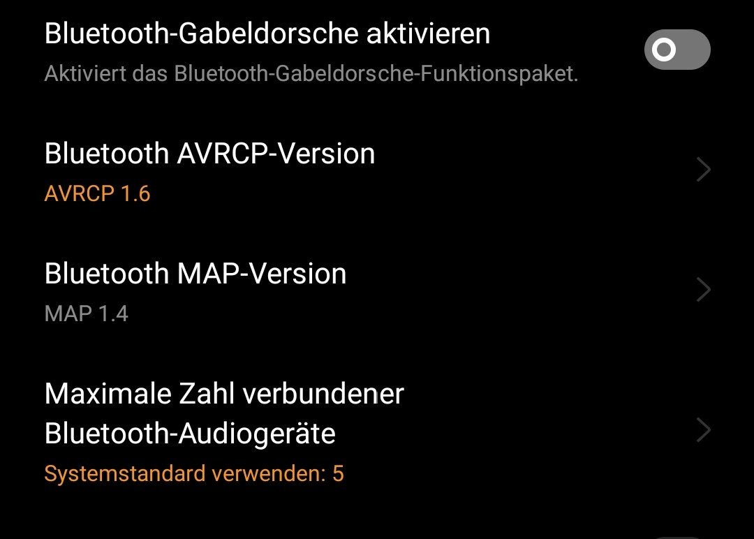

OK, soweit ich das sehe, nutzt das Schloss eine BT Verbindung mit dem Smartphone.
Vermutlich BT LE.
Es gibt innerhalb der Entwicklereinstellungen auf dem X5P mehrere BT Optionen. Damit würde ich Mal etwas spielen. Vielleicht lässt sich da was richten. Screenshot_2022-07-26-15-15-07-67_fc704e6b13c4fb26bf5e411f75da84f2.jpg

Ich habe zwar bisher noch nichts in den Einstellungen verstellt oder ausprobiert, aber nach dem Löschen der Daten und dem Cache der App wie der anschließenden De- und Neuinstallation der App (inkl. Neustart des Handys) funktioniert es seitdem einwandfrei.
Ich habe keine Ahnung, waum.
Aber toll - jetzt darf ich mindestens einmal am Tag wie ein Kleinkind freuen. 🤣
