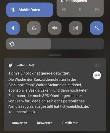

Das selbe passiert mir mit Twitter! Ziehe ich die Leiste runter und klicke auf gefällt mir, geht nach kurzer Zeit der Bildschirm aus und kurz danach geht der Bildschirm wieder an und ich bin im Sperrbildschirm!
Das passiert erst, seit OS13 welches ich vor drei Tagen über VPN geladen habe!

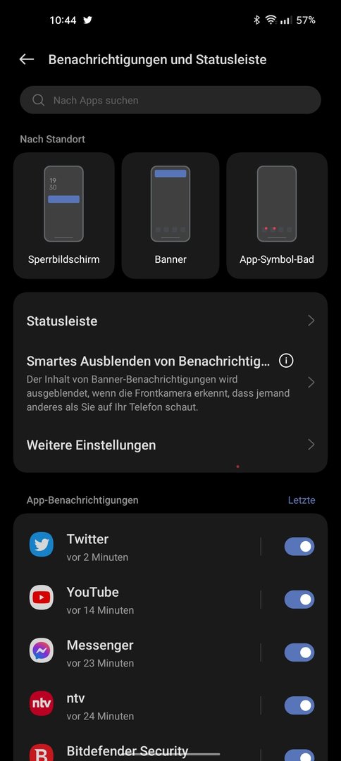

@Dossy die Option gefällt mir habe ich in der Benachrichtigungsleiste gar nicht. Muss man das irgendwo aktivieren?
Ich habe Twitter nur installiert und in der App eingestellt, das ich die Benachrichtigungen angezeigt haben möchte!
Es kann natürlich sein, dass das ganze noch in der Geräte Einstellung ausgewählt werden muss!
Folglich sieht das Ganze bei mir so aus:
Benachrichtigung
Einstellungen Gerät

@Dossy danke, ist bei mir identisch. Ich bekomme allerdings die untere Zeile mit den Optionen nicht angezeigt. Ich warte mal ab, bis ich wieder eine Benachrichtigung bekomme
ich wüsste nicht, zumindest nicht bewusst, das ich mehr eingestellt habe!
