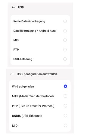

Ich versuche zwanghaft meine Micro SD-Karte (Bild im Anhang) mit meinem gekauften usb-c Kartenleser (Bild im Anhang) an meinem Oppo find X5 pro anzuschließen und auszulesen😑, dass ich ein paar Daten von der Karte runterziehen kann und diese dann wieder in meiner Drohne weiterverwenden kann.
Leider aber wird der WechselDatenträger gefunden aber ist leer, obwohl die OTG Optionen aktiviert ist.

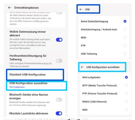

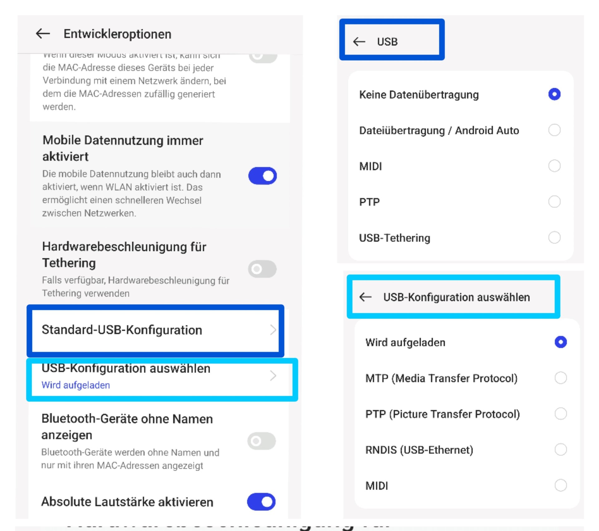

Also jetzt habe ich das Thema noch mal aufgegriffen da ist demnächst in den Urlaub geht und ich auf die Funktion mehr oder weniger angewiesen bin.
Meine Konfiguration in den Entwickler Einstellungen ist folgende wie im Bild, habe auch mal andere Konstellation durchprobiert aber würde jetzt gerne wissen was sollte hier denn eingestellt sein dass es funktioniert?
Leider weiß ich nicht mehr was eingestellt war als es funktioniert hat...

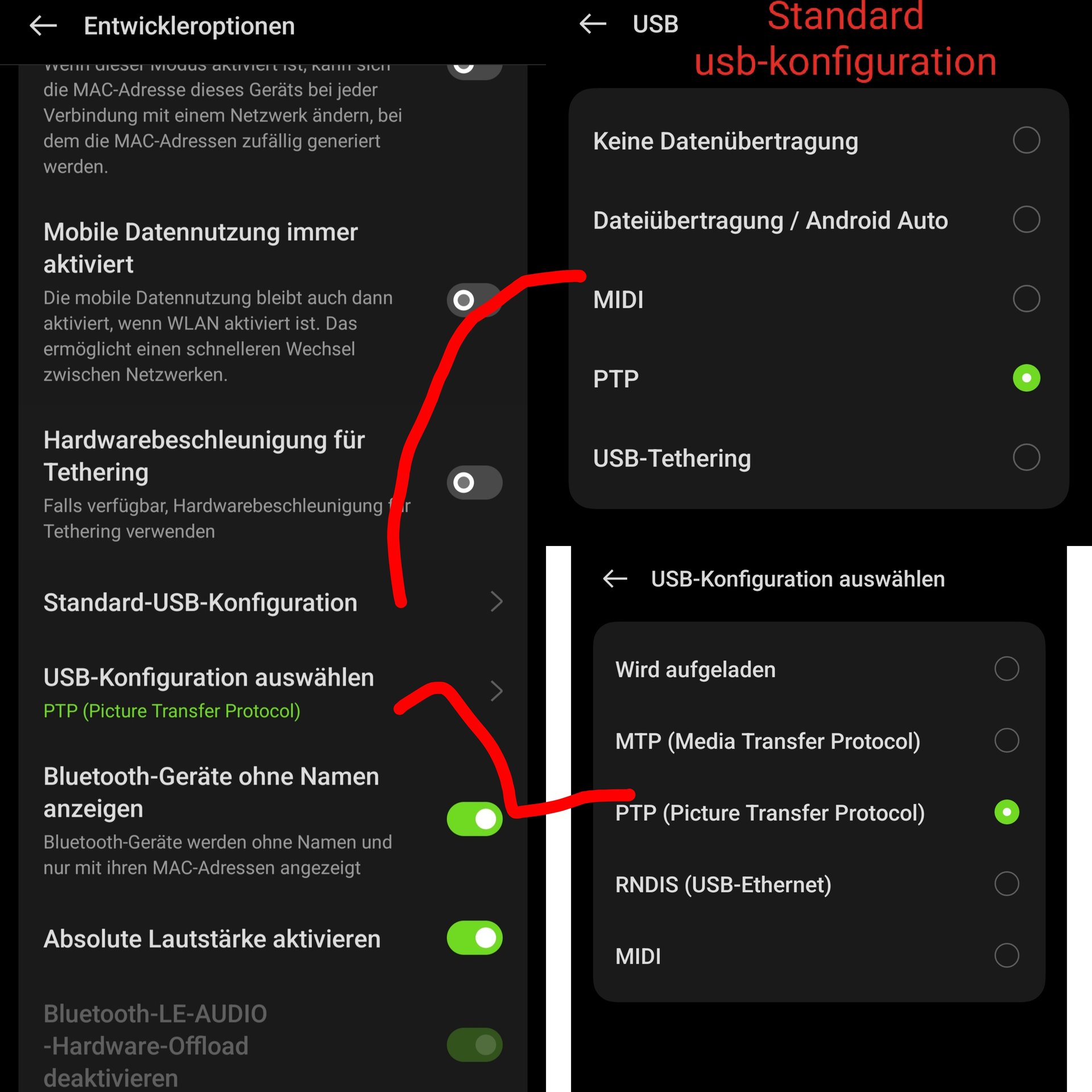

@coolzero3389
Mit diesen Standard Settings funktioniert das X5P, sowohl als WLAN Hotspot (zum Doppel DIN Android Radio) als auch als USB Tethering (zum VW Discover Media) problemlos.
@Samsung2Oppo komisch, also Wlan Hotspot nutze ich täglich auch im Auto fürs Radio ohne Probleme.
Dann übernehme ich mal die Einstellungen von dir im Screenshot.
Aber wiso sagst du beim dunkelblauen keine Datenübertragung und beim hellblauen wird aufgeladen ?
Sollte doch dann aus dem Wort zu lesen sein, dass es nicht funktioniert 😅 daher habe ich das nie ausgewählt.
Ich muss aber auch zugeben, dass ich nichtmehr weis, wie es am Anfang eingestellt war.
Ich möchte doch eine Datenverbindung aufbauen wiso also abwähle; verstehe ich nicht.
Ich hoffe , dass es Einstellungen sind und ich das Oppo nicht wie vom Support angeraten zurücksetzen muss....
Die Frage war nach den Standard Settings des X5P COS 13.1 (Screenshots waren ohne die aktive Verbindungen zum Radio zu haben)

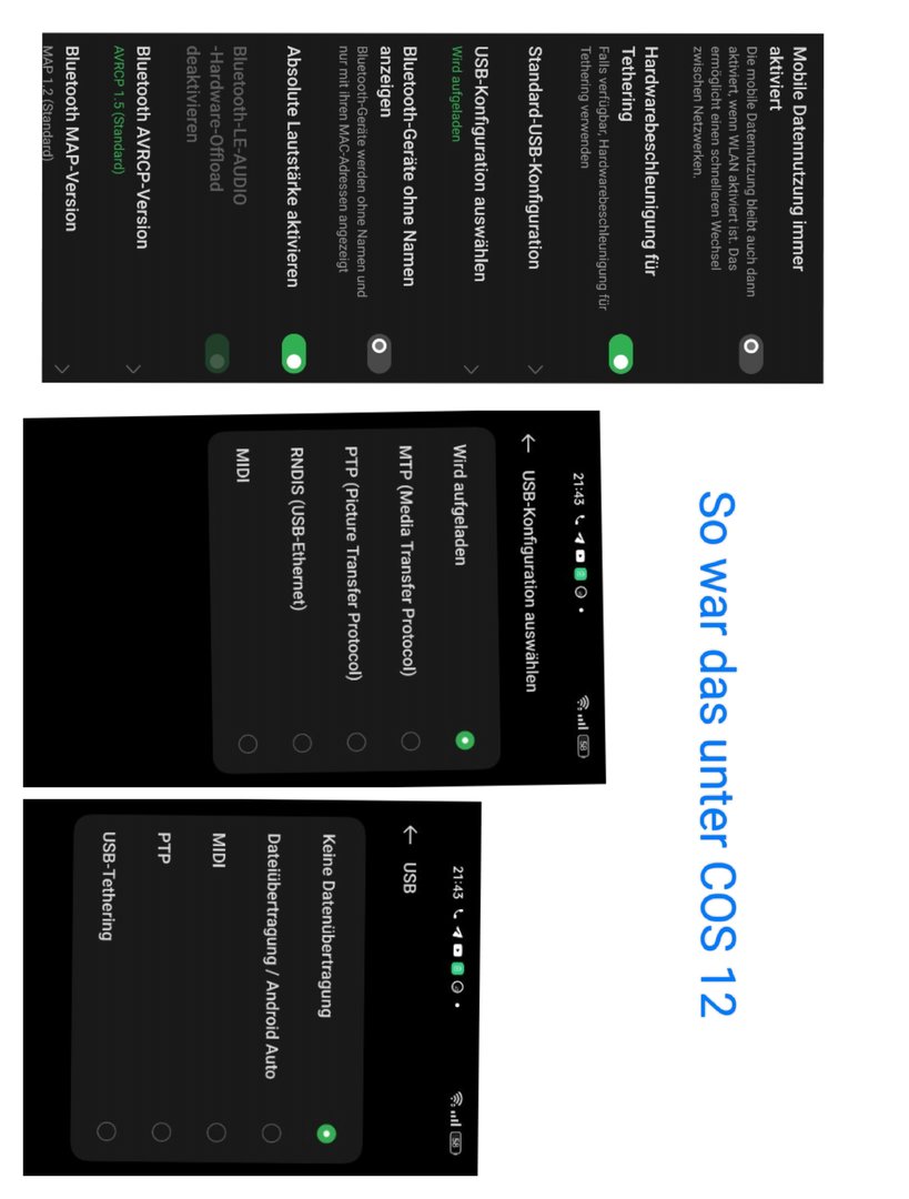

Ich vertreäge es, dass es an dem ColorOS Build liegt weil mit dem letzten gings auch nicht, als OTG noch ging das war das Build von vor genau 1 Jahr .

Also, vielen dank an @PrinzessinT für das Tool
PrinzessinT schrieb:
exFAT/NTFS for USB by Paragon - Apps on Google Play
und @Samsung2Oppo für den Rat der Optionensetzung in dne Entwicklereinstellungen, geht wieder.
Ich schätze mal ich habe hier nur zu hektisch rumprobiert ^^.
Dennoch finde ich es komisch, dass es anfangs auch Ohne diese ganze Tools ging, also letztes Jahr.
Naja, Danke vielmals für die Ratschläge die Zielführend waren😊😊
