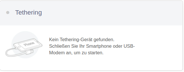

@chrs267 es ist ein Gl.Inet GL-E750 Für Tethering gibt es keine besondere Einstellung. Alle anderen Möglichkeiten funktionieren problemlos.
Und bitte nicht verwirren lassen. Der Router kann selbst per LTE Modem Internet bereitstellen, kann es aber auch per Tethering beziehen und weiter geben.
