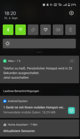

hatte heute ein Phänomen dazu hätte ich mal gerne eure Einschätzung.
War ganz normal im Büro dauernd über Wlan verbunden und auf der Fahrt dorthin war mein Radio mit dem Wlanshotspot verbunden (~30 Minuten) und hatte Internet.
Dann um ~ 16 Uhr also nach 8,5 h bin ich losgefahren und konnte mich auch mit dem Hotspot verbinden, leider hatte ich kein Internet obwohl meine Datenverbindung eingeschalten war, neustart vom Autoradio und Handy haben nichts gebracht.
Jetzt vorhin als hab ich eine Meldung in der Statusleiste gesehen 😅
Kann der Hotspot Hitzebedingt ggf keine Datenverbindung aufgebaut haben ?
Was meinst ihr, hattet ihr ggf schonmal ähnliche Probleme?
Grüße in die Runde 😊😊😊
Meins überhitzt beim hotspot schon nach 10 min
@ralf2105 interessant , also ich nutze den täglich ~1 Stunden gesplitet in ~30 Min x 2 .
Kam das erste mal beim Hotspot.
Mich interessiert aber, wiso das Internet nichtmehr ging , ob es daran lag, dass der Hotspot geschlossen wurde lt dem Status aber irgenwie noch sichbar war fürs Autoradio ist sehr sehr komisch .

Ich denke eher das es umgekehrt ist,
Der Hotspot erwärmt das Smartphone zusätzlich. Wenn es also schon heiß war, wird der Hotspot ausgeschaltet um die zusätzliche Wärme nicht auch noch abführen zu müssen.
War das Smartphone denn im allgemeinen schon heiß? möglicherweise durch Sonneneinstrahlung in einer Halterung?
