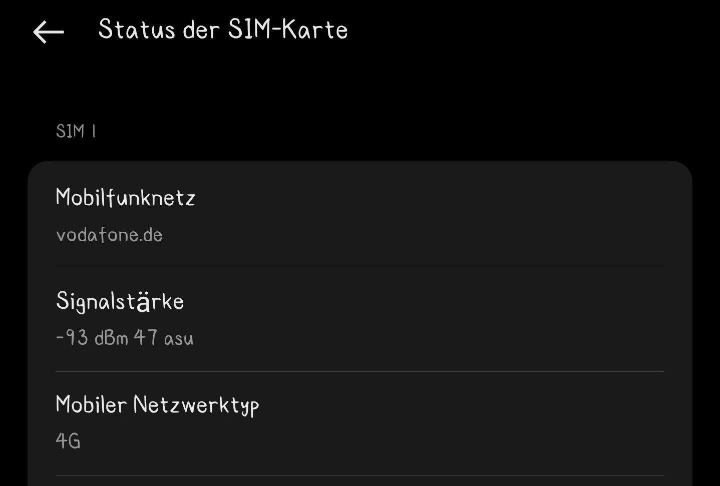

Hier ein Screenshot wo es steht das er nur im 4G Bereich unterwegs ist.

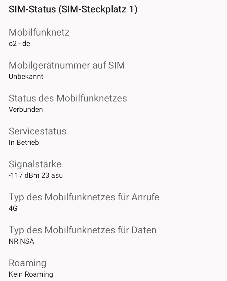

Wobei es je nach Gerät an dieser Stelle 2 Informationen gibt (NR ist 5G). Und bei zwei weiteren verschiedenen Geräten mit gleichartigem Telekom Vertrag kommt in einem Fall (P7P) so etwas wie hier, im anderen Fall (Xiaomi) steht in beiden Einträgen 5G_SA. Es handelt sich aber in beiden Fällen um 5G NSA. Solche Anzeigen können verwirrend sein.

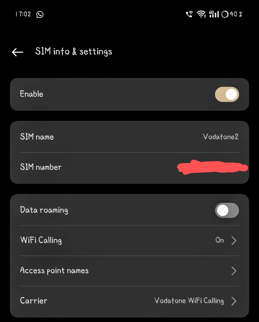

Das ist alles was mir angezeigt wird hier kann ich nichts konfigurieren
Kann jetzt auch die Energie Spar Einstellung als Verursacher aus schließen,denn auch im High Performance Mode gibt es keine Änderung.

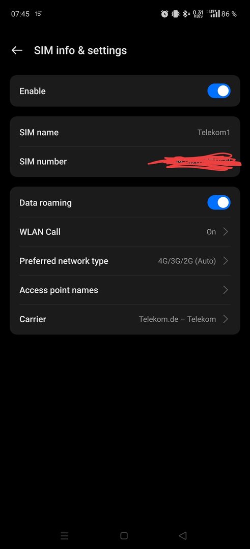

Guten Morgen,
Einstellungen dann mobiles Netzwerk dann oben links auf deine Sim Karte klicken dann öffnet sich das Menü wie auf dem Screenshot.

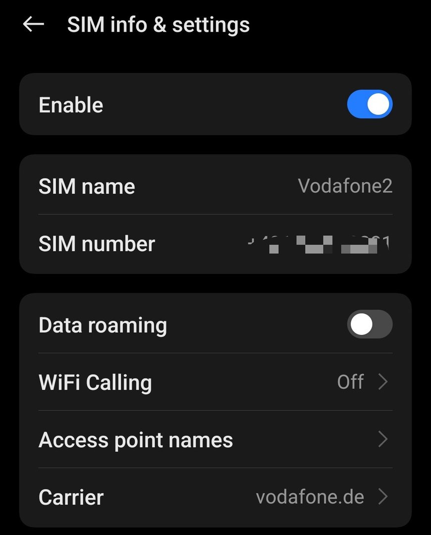

@pill genau diese Anzeige wie sie auf deinem Screenshot zu sehen ist bekomme ich nicht. Ich kann nur den Anbieter auswählen aber zu 100% keine Netzwerke wählen und sowas habe ich in meiner Historie so bisher auch noch nicht gehabt fakt ist das Problem ist vorhanden und gestern habe ich mich für einen Werksreset entschieden, um zu sehen ob es an irgendwelchen Einstellung oder am Set Edit Eintrag liegen würde. Also bin ich her, und habe es unverbastelt getestet aber das Ergebnis bleibt leider das selbe.
Andere Nr ebenfalls Vodafone 5G Sim gleiche Problematik im Dual Betrieb. Da die APN von Vodafone die im S21 hinter legt ist die selbe wie im OPPO ist gehe ich langsam aber sicher von einem Defekt am Gerät aus auch wenn 4G vorhanden ist hat ja Huawei Züge bei mir da weiß man es aber direkt. 😆
