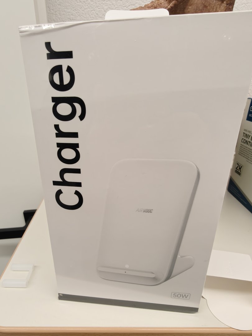

Heut kam mein wireless charger. Hab es angeschlossen und wollt das Gerät laden und siehe da es lädt nicht. Sobald ich ein anderes Netzteil (samsung) einstecke funktioniert es aber lädt dann sehr langsam auf. Nutze Netzteil von realme supervooc. Ohne wireless charger lädt es wunderbar. Kann es doch am Netzteil liegen? Hat jemand das Problem auch?

Wäre ein original Kabel dabei?

@lazymaster ja hab die auch genommen
Das Teil braucht für die volle Leistung einen 80W Adapter (bei der Leistung werden die Verluste recht hoch sein), hast du so einen?
Alles Original? Kabel, Adapter?
Die anderen Charger werden wohl einen Basic Modus unterstützen, hm...
Original wird wohl mehrere Leistungsstufen durchschalten können, mit unterschiedlichen Spannungen.

@lazymaster hab das von oneplus mit 100 watt.

@elementz89 als kabel ist die originale was beim wireless charger dabei war. Ladegerät ist vom oneplus. Werd morgen mal ein anderes Netzteil ausprobieren.

Glaub liegt am Netzteil. Die darf angeblich nicht mehr als 80 watt sein. Werd mal morgen vom kollegen eins nehmen.

@elementz89 genau so ist es. Dann liegt es echt am Netzteil. Naja morgen weiss ich mehr, hoffe das es auch so ist. Ansonsten ist das Teil vllt. Defekt.
