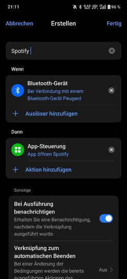

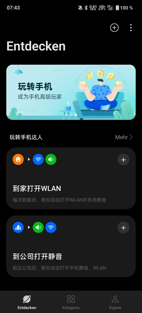

Ich habe gerade entdeckt das man beim Oppo ja auch Modi & Routinen (wie bei Samsung) einstellen kann.
Genial:D Das hätte ich jetzt nicht gedacht.
Ist unter der Breeno Shortcut App zu finden.
Das ist für mich ein großer Pluspunkt, denn die Samsung Modi & Routinen hab ich schon sehr vermisst.

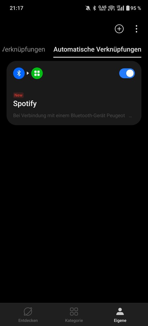

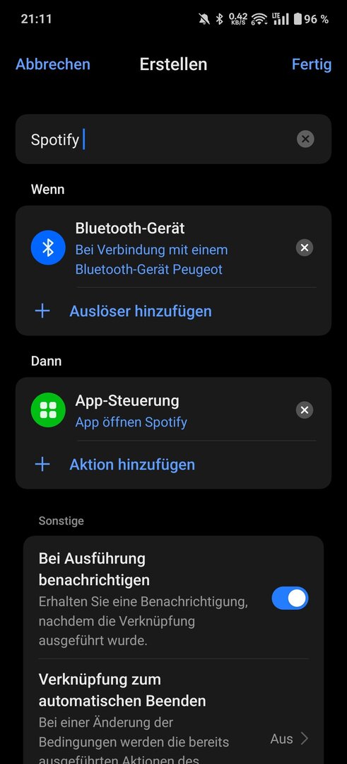

Danke für den Tip, war genau das was ich gesucht habe um beim Start von Android Auto noch eine App im Hintergrund zu starten.:D

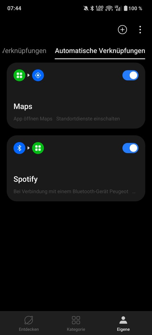

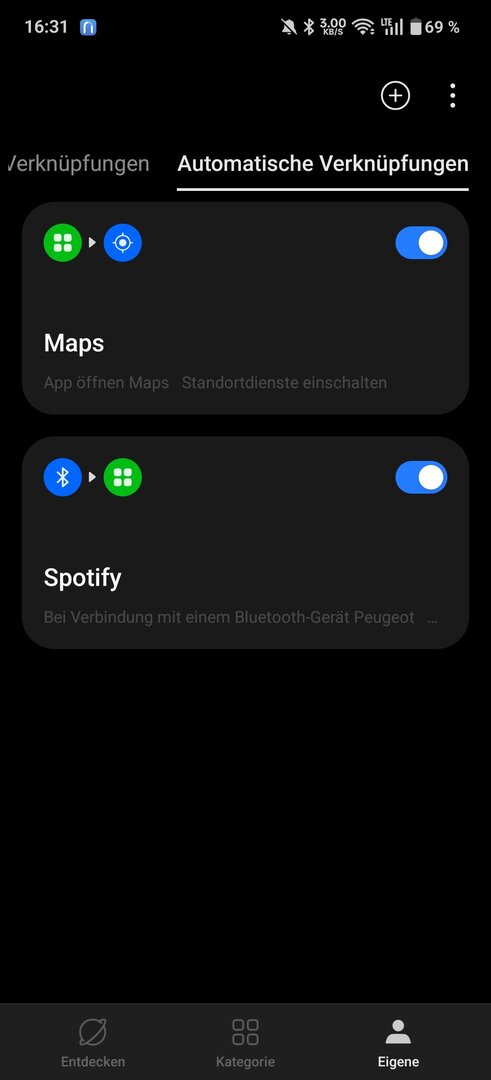

Wo genau finde ich denn, ob eine Routine aktiv geschalten ist 🤔
Bzw wo kann ich diese dann wieder ausschalten
Ich werde leider nicht schlau

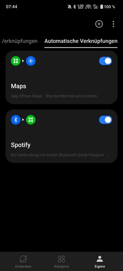

@elCi
Unter Eigene in der Breeno Shortcut App
Reaktionen: elCi
marcodj schrieb:
@elCi
Super vielen Dank
Ich hab's nur Just 4 fun mit der vordefinierten WLan On off Routine versucht
Aber irgendwie nirgendwo gefunden ob diese aktiv ist oder nicht
Reaktionen: marcodj

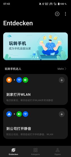

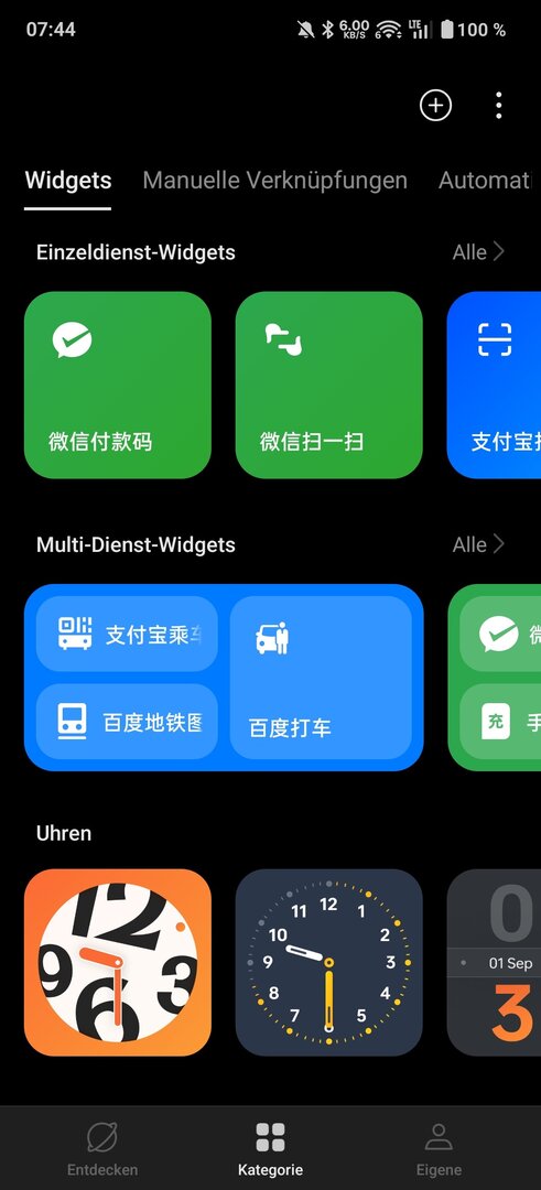

@marcodj hab ja nun auch mein F8U und fange nach dem Einrichten an mich mit den Details zu beschäftigen ;) ... bei Dir scheint die Breeno-Funktion in Deutsch zu sein, bei mir ist sie chinesisch ... wo kann man das umstellen ?
Reaktionen: marcodj
@s3axel
Also die vorgefertigten Routinen sind bei mir auch in Chinesisch. Der Rest ist auf Deutsch z.b. meine selbst erstellten. Habe nichts eingestellt. Das war automatisch so.

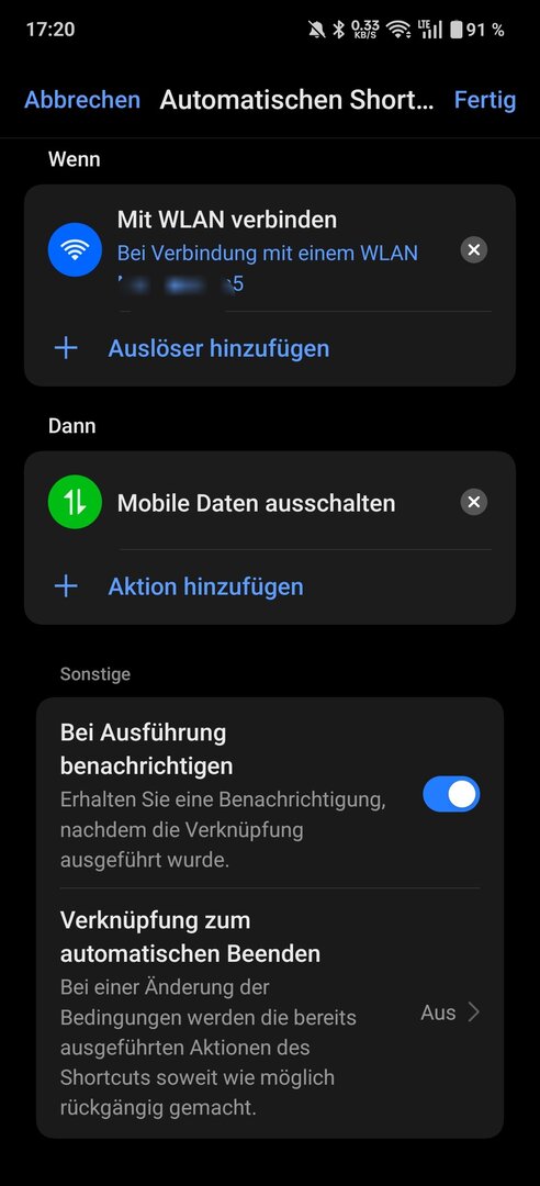

@marcodj könntest du mal bei Dir testen ob die Routine "wenn Wlan verbunden, Mobile Daten aus" funktioniert?
irgendwie geht das nicht bei mir.
@BertRS
Ja funktioniert, die Standort Rechte müssen für die Shortcut App aber vergeben sein und der Standort auch aktiviert sein. Sonst geht es nicht.
