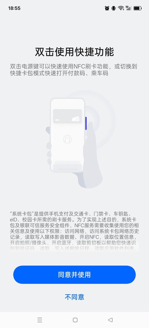

Beim Doppelklicken auf die Power-Taste kommt folgendes Menü, wie kann man es deaktivieren oder umändern? Screenshot_2025-07-15-18-55-32-55_6a7f3e65425957238e1ee89c36691fe9.jpg

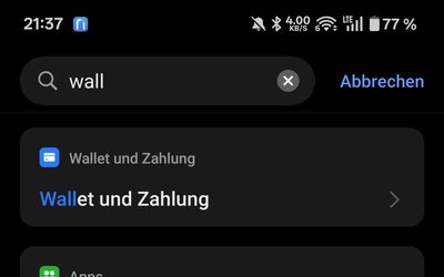

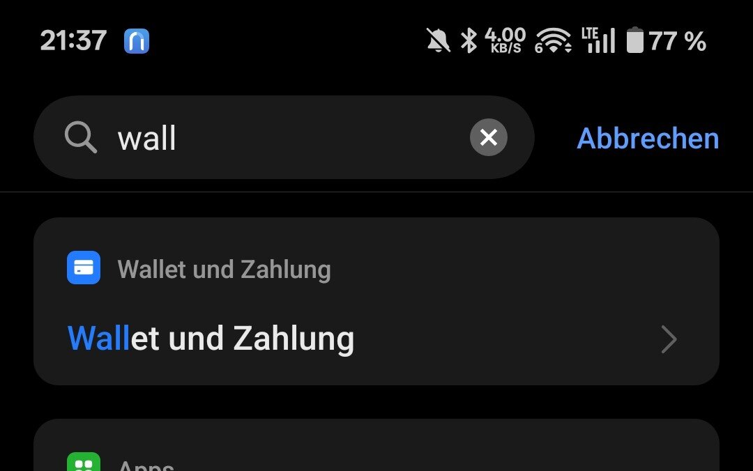

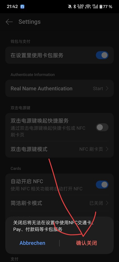

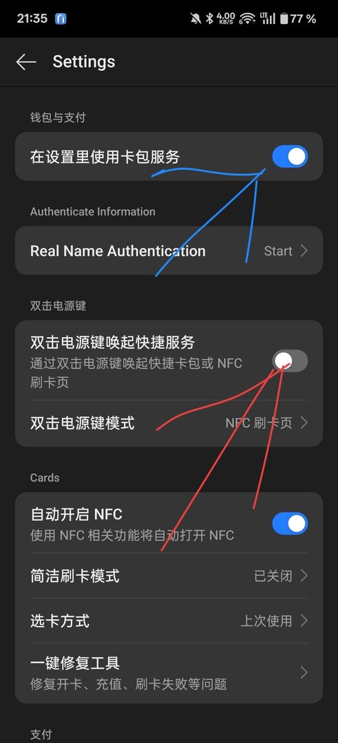

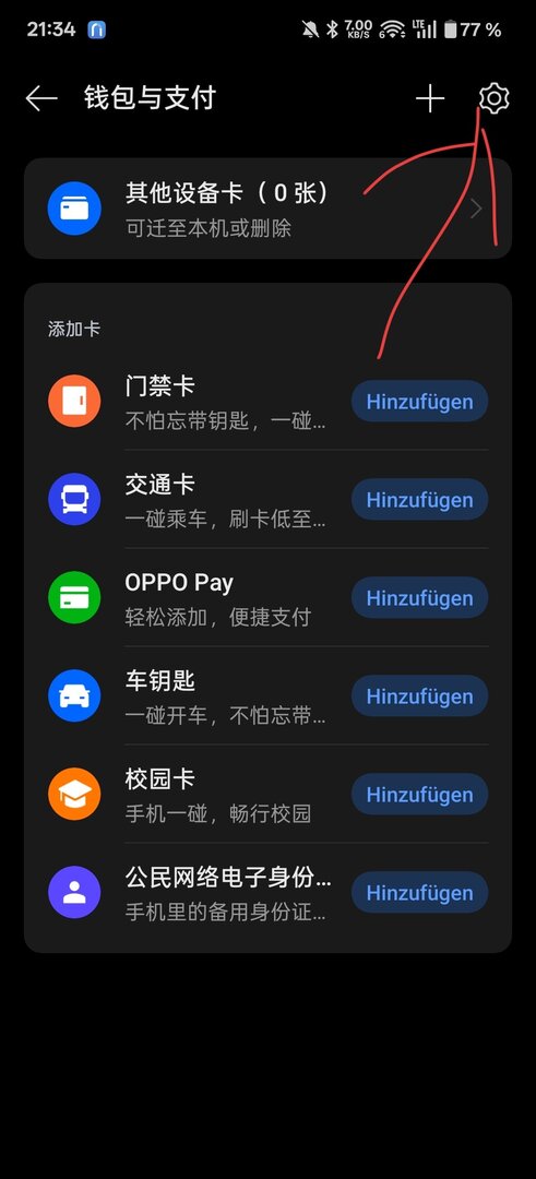

Es ist definitiv möglich da sich bei mir mit Doppelklick nichts mehr öffnet.
Edit:
Hab es gefunden. Gib in den Einstellungen unter Suche Wallet ein.
Dann kommt man zu Wallet und Zahlungen in Chinesisch. Dort rechts oben auf die Einstellungen (Screenshot 2).
Dann zuerst im Screenshot 3 den Button mit dem roten Pfeil deaktivieren und zum Schluss den Button mit dem blauen Pfeil.
Dann das ganze bestätigen noch bestätigen Screenshot 4.

Vielen Dank, hat funktioniert:)
