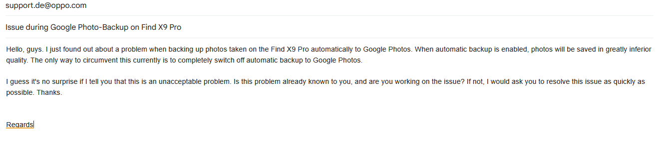

Vielleicht schließen sich hier noch Leute an, ist ja echt nervig:
Genau das hat @Luigi44 oben ja auch schon geschrieben, sorry, gerade erst wahrgenommen.🤦‍♂️

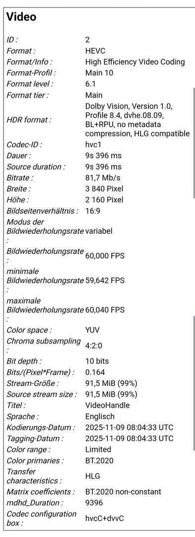

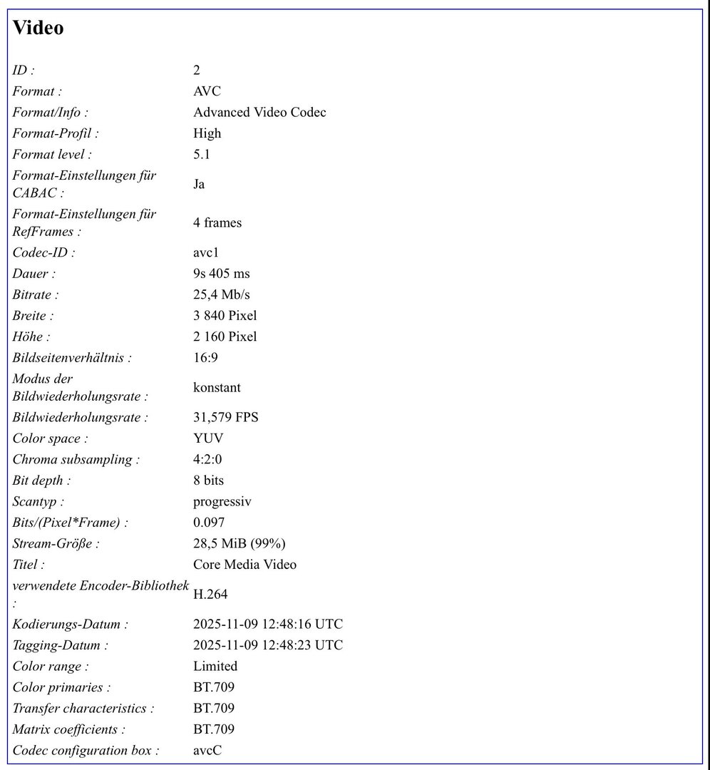

ich bin neu hier und habe ebenfalls das exakt gleiche Problem. Wenn ich auf dem TV meine Google Backups anschaue, ist es eine wirklich schlechte Version, kein HDR und schlechte Framerate. Ich habe jetzt Mal mittels App die Dateien auf meinem Tablet und auf dem Oppo selbst verglichen. Exakt gleiches Video, eines aus der Google Cloud, das andere direkt auf dem Smartphone.
Erstes Foto original, zweites das Google zerstückelte. Bin auch froh noch rechtzeitig darauf gekommen zu sein. Allerdings habe ich auch pCloud und NAS Backups, die beiden normal sind.
Backup Einstellungen in der Oppo Fotos App und/oder Google Photos ändern nichts daran, dass der Upload schlechter aussieht. Egal welche Einstellung ich in beiden Apps versuchte, ich konnte das Problem bisher nicht lösen :(
