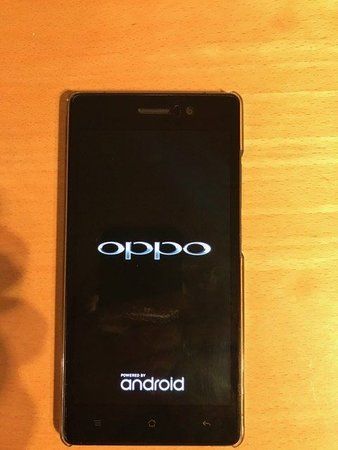

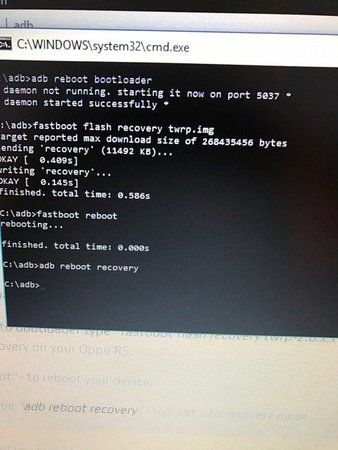

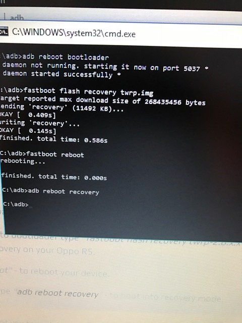

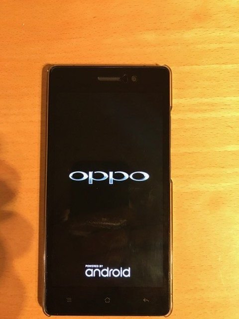

Hallo, so habe das mal ausprobiert. Ohne Unlock funktioniert es leider auch nicht. :( Weder über die TWRP App noch mittels adp. Ein Bild vom Flashvorgang habe ich hinzugefügt. Vielleicht kann man dort etwas erkennen. Etwas hat sich jedoch verändert. Wenn ich versuche in das TWRP mittels Power- zu booten dann erscheint nun das OPPO Logo. Mehr passiert nicht ? Hast du noch einen Rat ?

Bezugnehmend auf Bild 1, warum erst fastboot reboot und dann nochmal reboot recovery? Mach das immer ohne fastboot Befehl. Nach dem Flash Oppo vom Rechner abstöpseln und dann mittels Power und Vol.Down direkt ins Recovery.
