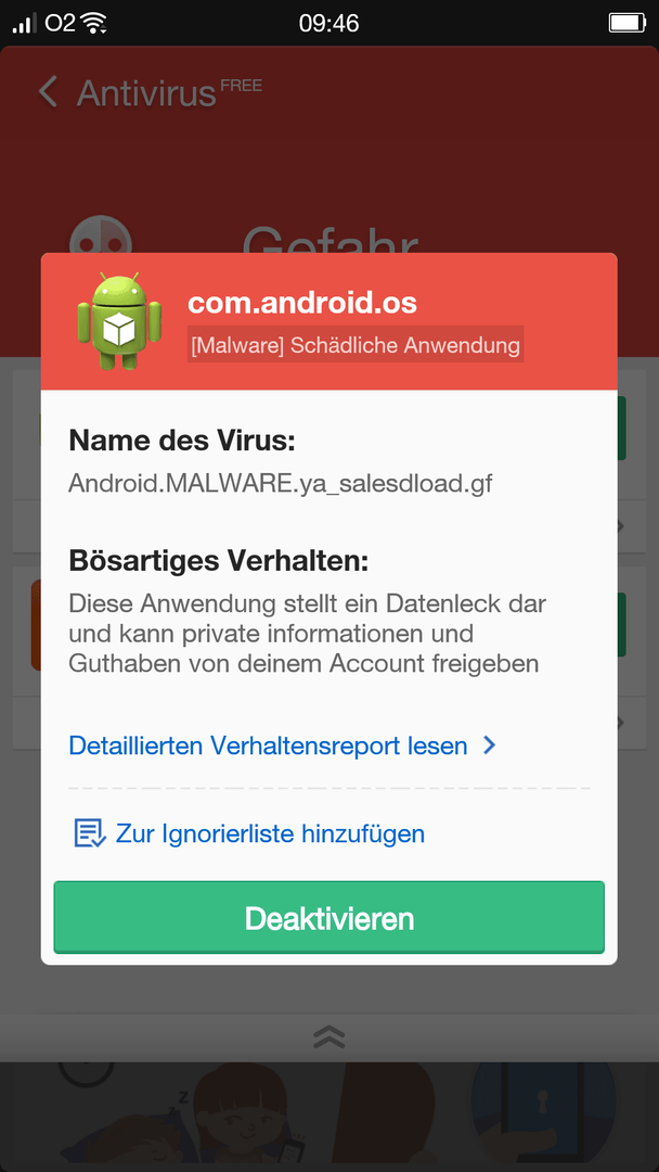

Habe das Gerät vor einigen Monaten neu erworben, lief bislang problemlos. Jetzt wurde von meinen Virenscannern plötzlich die Warnung vor einem Virus bzw. Malware in "com.android.os" ("ya_salesdload.gf") ausgegeben, die vorher nicht auftauchte. Habe zuletzt keine neuen Apps installiert und vorsorglich ein volles reset auf die Werkeinstellungen durchgeführt (mit dem aktuellen ColorOS-System und ohne Instellation weiterer Apps): das Ergebnis blieb dasselbe. Die Virenscanner konnten die Ursache nicht beheben.
Aus der Diskussion im anderen Forum weiß ich schon, dass es sich um den Systemservice "com.android.os" (Version 6.0) aus dem Betriebssystem ColorOS handelt, der nicht entfernt werden kann. Im vorherigen Forum vermutete man, dass das angesprochene "Lookout" den chinesischen Service nicht kennt und die Warnmeldung wohl falsch sei. Ich bin insofern aber nach wie vor verunsichert, weil bei mir verschiendene andere Virenscanner (z. B. CM und GData) ebenfalls diese Virenmeldung ausgegeben haben. Im Internet habe ich auch gesehen, dass das Problem offensichtlich auch in verschiedenen vietnamesichen Mails angesprochen wurde (die ich inhaltlich natürlich nicht weiter lesen konnte). Eine Anfrage an ColorOS wartet noch auf Beantwortung.

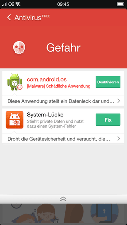

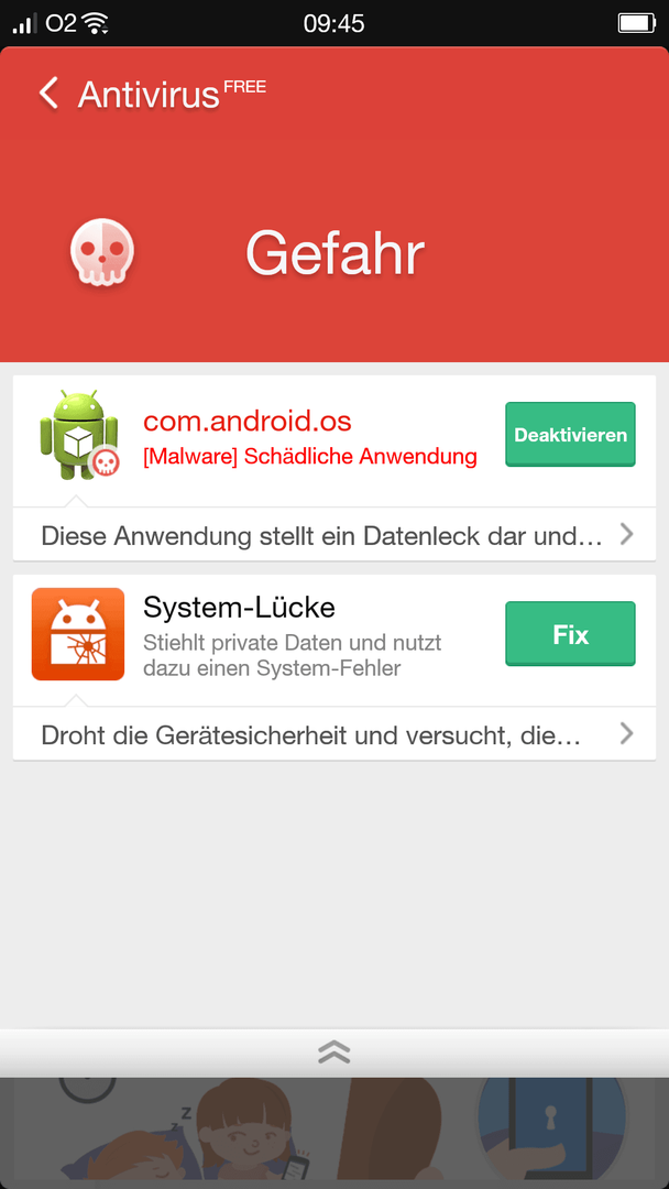

die von dir aufgezeigte Forumsdiskussion kannte ich bislang nicht. Meine angesprochenen Diskussionen fanden möglicherweise in einem anderen Forum (finde ich gerade nicht mehr). Da war es wie bei mir, d. h. es wurden keine "Sternchen"-Apps heruntergeladen (keine Downloads) oder andere erkennbare Änderungen vorgenommen, sondern es kam und kommt schlicht der Hinweis der Virenscanner auf die Systemanwendung "com.android.os" mit der (vermeintlichen) Malware (s. anliegende screenshots).
