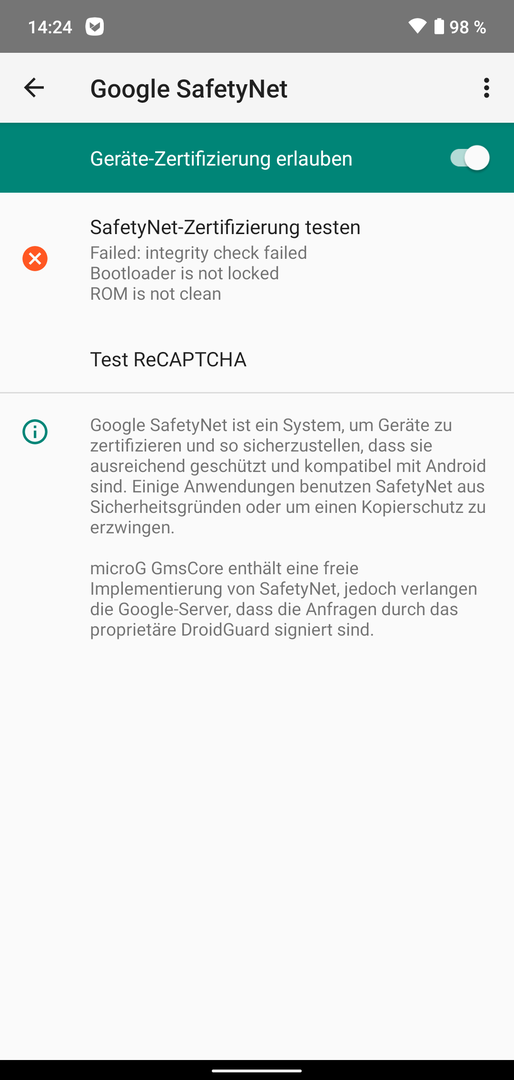

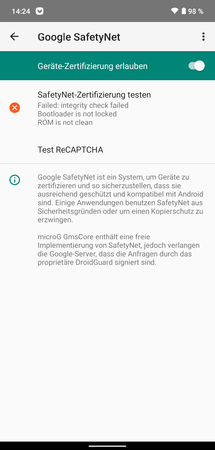

SafetyNet läuft aber wohl unter MicroG, habe ich unlängst gelesen. Auf meinem Testgerät sieht es momentan jedoch so aus:

Ich habe jetzt mal LineageOS für MicroG installiert und den Bootloader mit
Code:
fastboot flashing lock
wieder gesperrt. Der MicroG Selbsttest befindet alles für in Ordnung, SafetyNet sagt nur noch, "CTS profile does not match" und "ROM is not clean". GPay startet garnicht erst. War jetzt auch nur nochmal zum testen. Schade, dass es keine freien Alternativen zu Google Pay gibt.
