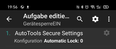

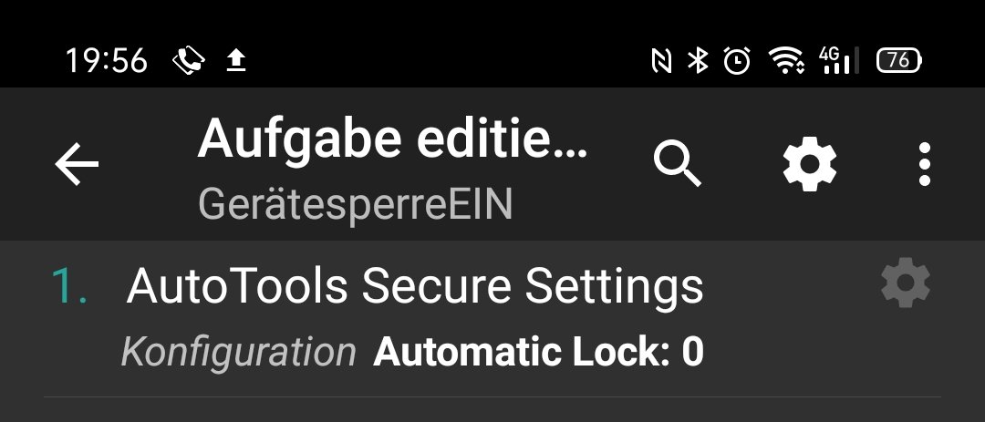

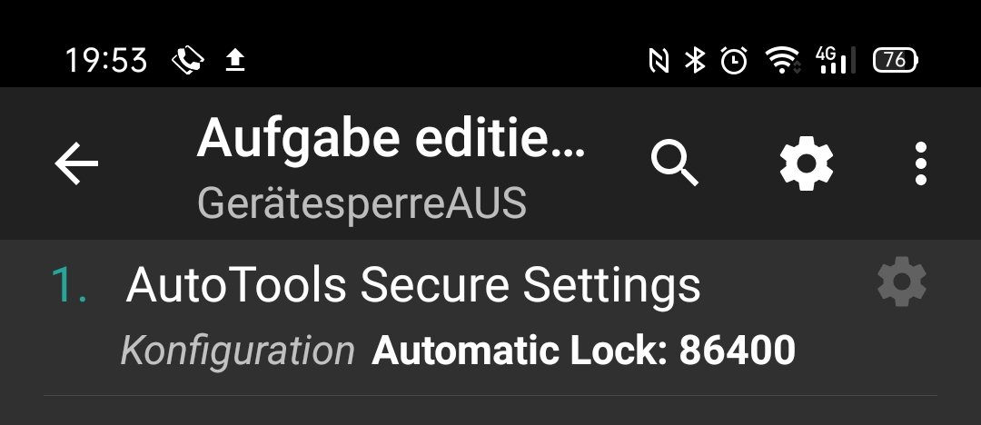

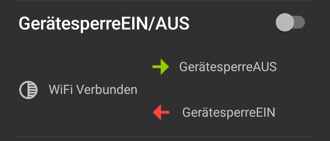

Mit Tasker geht es eigentlich ganz einfach:
Die Funktion "Ein/Aus sperrt sofort" deaktivieren (Eigentlich Android Standardfunktion im Einstellungsmenü, nur bei Oppo eben leider wegkastriert).
Profil in Tasker anlegen "Wenn mit WLAN XY verbunden, dann setzte über Autotools/Secure die Zeit bis zur Gerätesperre nach dem ausschalten auf X Stunden" und als Ausgangstask (als beim Verlassen des WLANs) "Setzte Zeit bis Gerätesperre nach dem Ausschalten auf 0" und ggf. noch "Sofort sperren".
