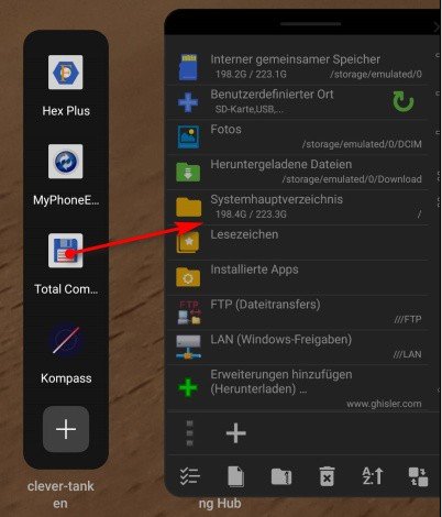

da mein Reno 2 nun seit gestern unter Color OS11 läuft, fallen mir ein paar Kleinigkeiten auf, die ich gern abstellen möchte.
Wenn ich Anwendungen aus der intelligente Seitenleiste heraus starte, dann werden manche davon neuerdings in Miniformat auf dem Homescreen angezeigt. Ich muss sie erst über langen Druck auf die obere Fensterleiste vergrößern.
Das war unter Color OS7 anders, da sind alle Apps aus der Seitenleiste im Vollbildmodus gestartet worden.
Kann man das irgendwo konfigurieren? Ich habe dazu leider noch nichts gefunden.

So, bin etwas weiter gekommen:
Offenbar gibt es in anderen OPPO Phones eine App mit der man die Berechtigung bzgl. der "unverankrten Fenster" für jede App steuern kann. Man kann also auch die Berechtigung entziehen (was ich tun möchte).
In einigen Youtube Videos ist zu sehen, dass man das mit der App "Security" steuern kann.
Youtube Video
Hat diese App jemand auf seinem Oppo Smartphone und kann mir die APK zur Verfügung stellen?
Mich nervt es extrem, dass die Apps aus der Seitenleiste als unverankrten Fenster geöffnet werden, zumal das unter Android 10 nicht so war und ich mir dort Apps hingelegt habe, die ich jederzeit SCHNELL öffnen möchte.
