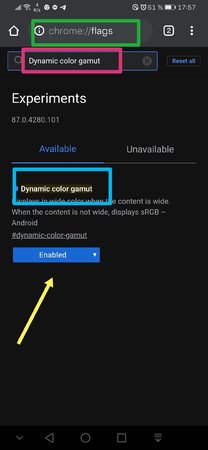

Schaut mal hier
Auf Disable stellen,ist grad bei Xiaomi das Problem

@rene3006
Änderung der Einstellung hat leider nichts bewirkt 😕

rene3006 schrieb:
Schaut mal hier
Das hilft (bei Brave) zumindest bei der von mir beschriebenen Sache mit den Eingabefeldern, danke!

Hier ist übrigens die Lösung, hat bei mir funktioniert (auch mit Vivaldi ohne Chrome):
Disable Dynamic Color Gamut in Chrome settings (search "chrome://flags/")
