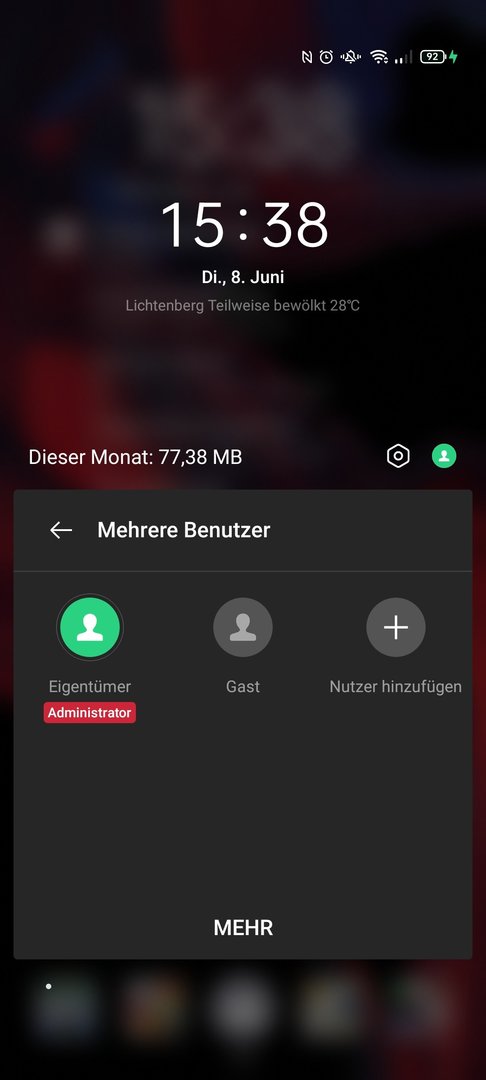

Ich habe mich damit noch nie beschäftigt, aber ggf. könntest du ein weiteres Nutzerkonto anlegen, vielleicht gibt es da ja auch stark eingeschränkte, dann müsstest du nur jedem, der mit deinem Handy telefonieren will/kann/soll, den entsprechenden EntsperrPIN mitteilen.
Edit: Einstellungen->Nutzer&Konten->Mehrere Benutzer->Gast->Zahnrad->Anrufe zulassen
Du must warscheinlich, solange andere Leute auf dein Telefon zugreifen sollen, dauerhaft aufs Gastkonto wechseln, indem du "Gast" einfach anklickst, für die restliche Zeit stellst du einfach auf dein Konto zurück.
Das Gastkonto kannst du entsprechend einrichten, also alles deinstallieren, was nicht genutzt werden darf, eine Anmeldung am Google Konto ist hier auch nicht nötig. Wenn du das Gastkonto nicht mit einer Bildschirmsperre schützt, hast du eigentlich genau das, was du willst.

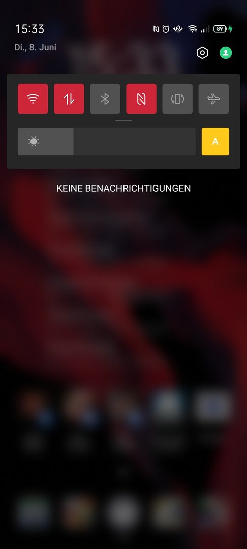

Hast du das Gastkonto eingerichtet, brauchst du im Pulldown nur noch auf dieses kleine Symbol oben rechts klicken, um schnell zwischen den Konten zu wechseln:
Reaktionen: wheel und Droider1409
Hat jemand ne Ahnung, wie ich dieses besagte kleine, grüne Symbol für die Profilumstellung wieder wegkriege? Mir ist so, als sei das erst durch meine Probiererei mit den Gastkonten da aufgetaucht, vorher war nur das Einstellungen Rädchen da.
