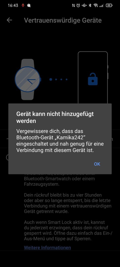

Funktioniert leider garnicht. Einfach nur einem Netzteil werden die Teile natürlich nicht erkannt, so dachte ich mir, ich verbinde mit dem Teil über nen Rechner und wenn dann erst einmal gekoppelt mit dem Handy, funktionierts auch am Netzteil, leider scheint keines meiner 3 Versuchsdongles unter Linux zu funktionieren. Verbinde ich testweise mit der laptopinternen Blutoothlösung, wieder das Problem, alle Töne/Medien werden an Laptop weitergeleitet, deaktiviert man Telefonaudio und Medienaudio für diese Verbindung im Handy, wird automatisch entkoppelt und auch so kommt beim Versuch, das Gerät als Smartlockentsperrer einzurichten, wieder nur:
Das mit den Beacons und Dongles funktioniert absolut nicht. Ein Dongle alleine kann ja keine Bluetooth Verbindung aufnehmen, ohne eine Software dahinter. Die Beacons (Schlüsselfinder) lassen sich nicht direkt mit dem Smartphone koppeln, sondern nur über die dazugehörigen Apps, sind also nicht im System-Bluetooth sichtbar und lassen sich somit auch nicht zu Smart-Lock hinzufügen. Ich lasse mich da gern eines besseren belehren, will aber auch nicht 20€ für so ein Teil ausgeben.

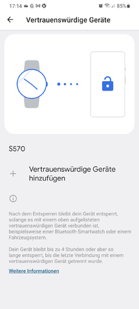

@swa00 , mit schnöder Bluetooth Box funktioniert es, Problem ist nur, daß entweder Telefonaudio oder Media Audio auf die Box gelegt wird, deaktiviert man in den Bluetooth-Einstellung beide Schalter, wird die Verbindung sofort getrennt, nur Kontaktfreigabe aktiviert zu lassen, reicht leider nicht aus. Ich hatte mir ja auch schon überlegt, eine ganz einfache Bluetooth-Box zu holen und die dauerhaft am Strom zu lassen, nächstes Problem wird aber sein, daß sich die Teile ja irgendwann abschalten, wenn nicht verbunden. Ich werde das aber demnächst mal mit einer 5€ Bluetooth Box von Action 😆 testen, meine "große" Box will ich dafür nicht hernehmen, Verschleiß und Stromverbrauch.
