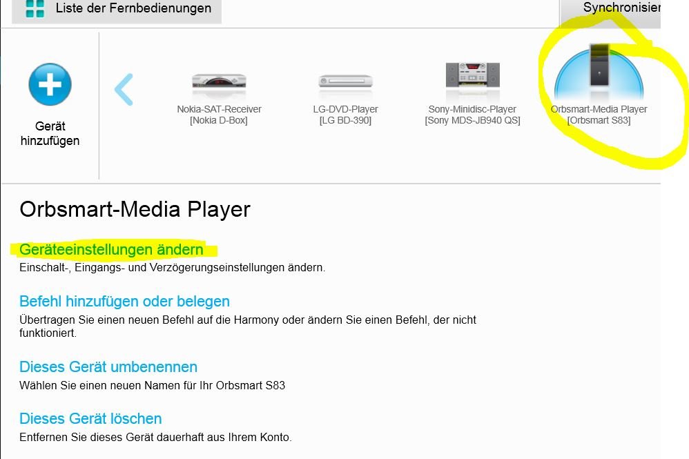

ein wenig spät aber vl. hilft es doch noch.
man kann es direkt über die Software machen, hier bitte mal nachsehen,
geht bei meiner Orbsmart ohne Probleme.
das Problem ist nicht das was dort beschrieben wird. Wenn ich Mit der One alles ausschalte kommt beim Orbsmart das Menü Ausschalten, oder Standby. Dann wartet er auf Eingabe. Habe schon Probiert zu verzögern und noch einmal Power off rein Programmiert ist die One aber ohne Erfolg. Es soll so sein daß wenn ich mit der One alles aus schalte der Orbsmart auch runter fährt. Geht irgendwie nicht.
Ich habe die App leider nicht auf dem Orbsmart aber werde es mal ausprobieren und dann berichten.
Gruß marwid

mit der Änderung der FW auf 106L1 musste ich folgendes eingeben, siehe pdf.
Und ich rede nicht von einer APP auf der Orbsmart, sondern von der Synchronisierungssoftware "my Harmony" in der die die Einstellungen vornimmst und dann auf die ONE übertragen kannst.
