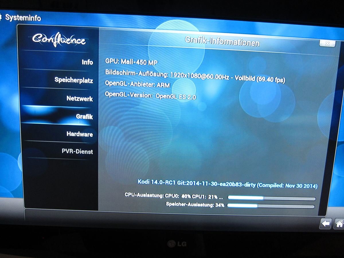

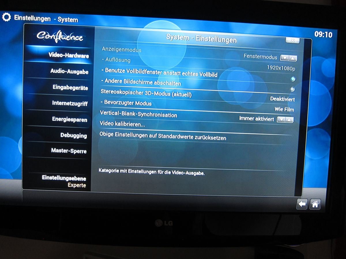

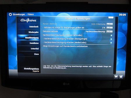

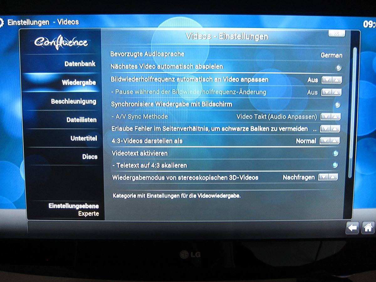

Habe schon an den Einstellungen rumgeschraubt (screenshots im Anhang) - ohne Erfolg.
Wo könnte das Problem Eurer Meinung nach liegen? Dann probier ich das nochmal durch.
