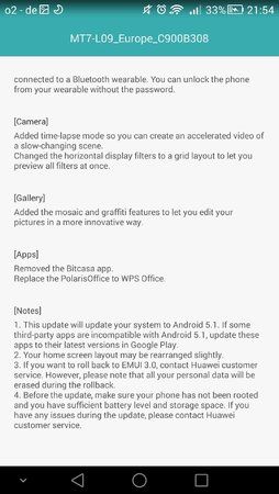

ich habe nix gemacht, außer versucht die 130, 125 und 120 über den dload Ordner zu flashen... Ich bin leider nicht so fit und trotz deiner Beschreibung wusste ich nicht was ich machen sollte, deshalb habe ich es gelassen. Ansonsten hätte ich, wie jedes mal, eine Rückmeldung gegeben...
Naja, einen Weg zurück gibt es schon... Siehe unter "Notes" Punkt 3 :)
LG
Roland

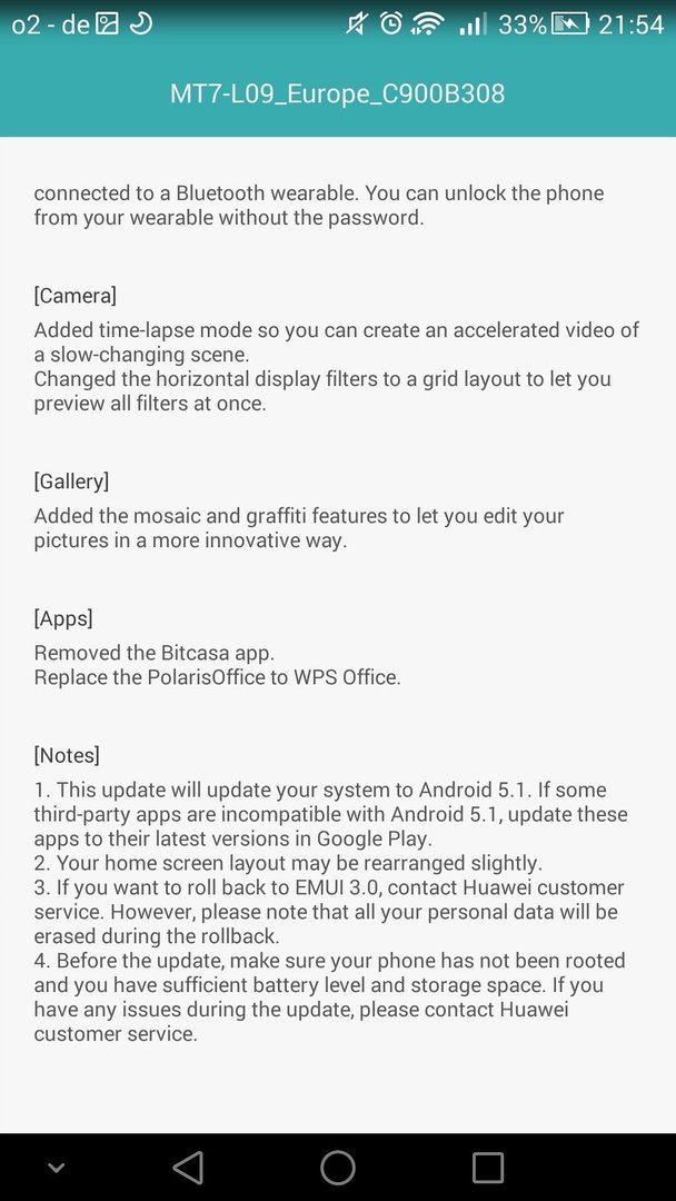

Was definitiv nicht funktioniert sind die Freigaben für den Benachrichtigungszugriff, die man für diverse Apps, Fitnessarmbänder oder Uhren benötigt (siehe Screenshot). Hier hat Huawei einfach Mist gebaut und der Fehler ist mittlerweile beim Hersteller auch bekannt und sollte bis zum erscheinen der Final behoben sein.
Da mein Smartphone bis auf diese Funktion läuft, und ein Downgrade bis dato nicht nicht möglich ist, werde ich bis zum Erscheinen der Final damit leben--- gibt schlimmeres:biggrin:
