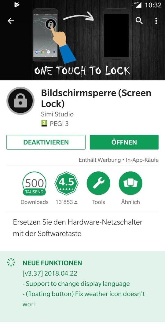

Das es über Nova geht wusste ich. Da ich aber mit dem OP-Launcher recht zufrieden bin möchte ich keinen anderen Launcher verwenden.
Ich habe jetzt die App "Screen Lock" installiert. Funktioniert tiptop und das Einschalten funktioniert mit Fingerabdruck oder Gesichtserkennung einwandfrei...
