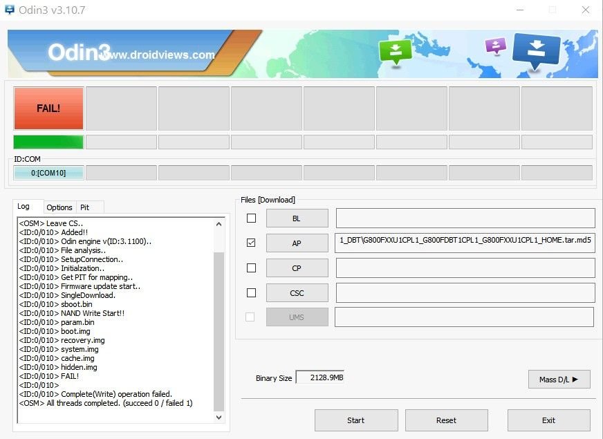

hallo.
bekomme nicht geflasht.... was kann der fehler sein?
hab auch schon andere versucht, geht nicht, immer fail :(
thx
cu

@diddsen
Bin dieser Anleitung gefolgt und es hat ohne Probleme funktioniert.
Allenfalls noch die übliche Frage: richtige ROM herunter geladen?
EDIT: Dürfte sogar genau dein Problem sein (bei mir ging das Flashen ohne jegliche Probleme) mit dem hidden.img. Les einfach mal die Anleitung. Da steht dass du das hiden.img aus dem ROM extrahieren sollst (entpacken und rausziehen), in hidden.img.tar umbenennen und danach einfach drüber flashen (auch als AP) und dann sollte es gehen.
Grüße
Reaktionen: diddsen
cool :thumbup:
das wars tatsächlich.... einfach das hidden hinter geflasht und läuft.
DANKE :smile:
Reaktionen: ILoveElectro

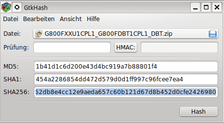

hat jemand eine Prüfsumme für den Download bzw. die Firmware vorrätig und kann einen Hashwert daraus bilden und hier posten ?
Ich habe die Datei hier und würde sie gern überprüfen.
Danke
Edit. Anhang
In dem Zip ist doch ein md5 Datei, da checkt es doch die Prüfsumme selbst.
Ausserdem, wenn da ein Fehler drin ist, würde schon unzip scheitern.
Die Prüfsumme von SM-G800F_1_20161214130752_jppvtd2ibj.zip ist daher erwartungsgemäß richtig wie bei dir:
1B41D1C6D200E43D4BC919A7B88801F4 *SM-G800F_1_20161214130752_jppvtd2ibj.zip
