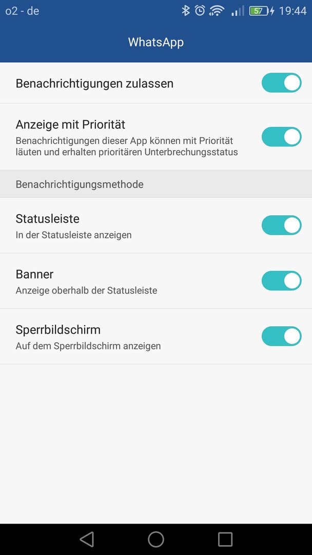

funktioniert leider nicht :/ wie davor auch funktioniert es nach einem reboot für ein paar Stunden.. und dann irgendwann bekomm ich einfach keine push benachrichtigungen mehr.. ich hoffe wirklich, dass es bei der b330 behoben sein wird. Sonst läuft das Handy sehr nice aber das nervt einfach:cursing:
Einstellungen die ich vorgenommen habe:
- bei zuletzt verwenden Apps Whatsapp runtergezogen und gesichert
-Benachrichtigung eingestellt auf:
Benachrichtugungen zulassen; Anzeige Priorität; Statusleiste; Banner; Sperrbildschirm; alles Ein
-Optimierung ignorieren auf zulässig gestellt
-Whatsapp darf Systemeinstellungen schreiben
-Automatischer Start bei Systemstart, Start im Hintergrund Ein
Seit wann sieht das beim Honor 7 eigentlich so aus?
Beim Huawei G7 sah es noch so aus:
Hat noch jemand die B170 oder B180 installiert? Wie sah es da noch aus?

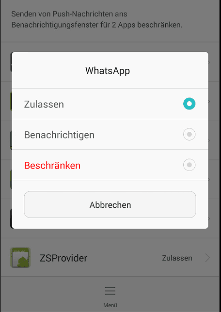

gaelen schrieb:
Ja habe ich, habe lange gebraucht um das zu finden.
Geh unter Einstellung auf Apps, dann auf erweitert und dort kannst Du die Optimierungen Ignorieren. Dort wählst Du die Apps aus die immer beendet werden und sagts das Sie zulässig sind.
Eine rückmeldung würde mich freuen :)
Es scheint als hätte der Tipp geholfen.
Was mich wundert ist, wenn ich die App als geschützt einstufe, warum muss ich separat nochmal diesals Ignorieren von Optimierung einstufen...oder kann jemand den Unterschied erklären?
Ist sicherlich noch ein Bug der BETA.
Selbst wenn es Bug wäre, was genau wäre der Bug denn hier? Warum gibt es zwei Einstellungen für gefühlt die gleiche Sache?
Es gibt bei Android 6.0 Marshmallow Funktionen, die Huawei auch integriert hat. Diese müssen nun aufeinander abgestimmt werden ;)
