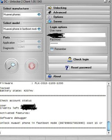

@taiman23
hab schon probiert geht nicht. Die Software dc unlocker bringt nur Fehlermeldung: Huawei phone in fastboot mode
Reading unlock codes...
No response !
15€ Weg suppi ich bin begeistert
noch ne Idee?

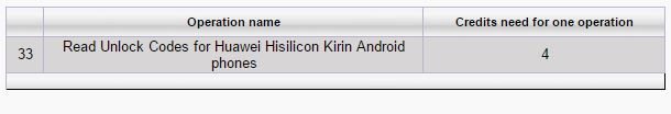

15,- €, hab da 99 Cent bezahlt und jetzt kostet es mW 4 $.
@taiman23
Im dc unlocker stand drin: zum entsperren 15 Credits und trotzdem geht nix
@BodoBagger Da hast Du wohl die falsche Option ausgewählt(s.Screenshot), hab extra mal nachgesehen. Bei mir hat es sowohl beim Honor 7 wie auch beim Honor 8 funktioniert, sonst hätte ich es ja nicht empfohlen. Da es ja beim installieren eines off. FW-Update ausgetreten ist, würde ich mich an den Huawei-Support wenden.
@taiman23
siehe Bild unten rechts ...
Es geht nicht
MfG

Honor 7 Unlock Code auslesen EUR 4,00

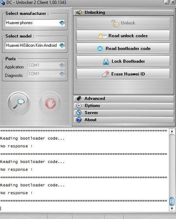

Aus der Anleitung für das Honor 7:
Click the 'Unlocking' section, and >>> click 'Read Bootloader Code'. <<>
Do NOT click 'Unlock'.
Again, if the server is busy, this may take multiple attempts.
The white area of the app will now display the bootloader code.
Screen grab this just in case!
"Screen grab" bedeutet: Den angezeigten Code (Read Bootloader Code) markieren und kopieren (Text-Datei anlegen, rein kopieren, abspeichern).

@ooo
habe grad versucht. Gent nicht. Wieder 4€ weg. Aber Danke

BodoBagger schrieb:
@ooo
Auf deinem Screenshot steht ja nur, dass der Server dir den Unlock Code nicht gibt, weil er beschäftigt ist (no response).
Vllt. klappt es, wenn man es an genau dieser Stelle lange genug versucht (so steht es in der Anleitung - multiple attempts).
Irgendwo auf der Seite von DC steht auch, dass sie dir evtl. dein Geld zurück erstatten. - Je nach Situation ...
