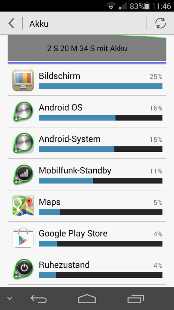

Jetzt habe ich doch mal eine Frage :b
Mir ist gerade aufgefallen das bei mir in der Akkuverbrauchsstatistik sowohl Android OS als auch Android-System angezeigt wird?! Ist das normal? Mir persönlich nie aufgefallen :/

Ja, also ist bei mir auch! Allerdings ist Android OS fast am Ende der Statistik.
Womit wir wieder beim Thema des Android-OS-Bugs sind. Kommt aber auch darauf an was du alles gemacht hast.
Also ich bin die Mods aus Beitrag zwei durchgegangen.
Habe Netzbetreiber entfernt und den Button zum Nav-Bar verstecken aktiviert sowie den Startup Manager aktiviert. Zudem habe ich noch den Kamera-Ton deaktiviert indem ich die Ton-Datei des Auslösers gemutet habe.
Vllt probiere ich die SystemUI nochmal wiederherzustellen und gucke dann mal ob es weg ist. Könnte mir vorstellen das es daher kommt wenn es kein anderer hat der die Stock Rom nutzt.
Gut zu wissen
In allen Geräten stehen bei mir beide Dienste. Ungefähr gleiche Auslastung. Macht euch da kein Kopf das kann sich jeden Tag ändern, je nachdem was man macht.
