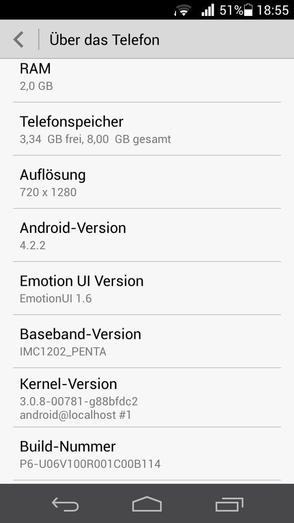

Es geht Schlag auf Schlag - schon wieder ein neuer Firmware Leak:
die Huawei Ascend P6 Version B114. (Global Version - Basis B111).
Auch diese Version befindet sich im internen Test bei Huawei und ist nicht offiziell erhältlich.
Nach internen Informationen wurde bei dieser Firmware die komplette Energieverwaltung optimiert, um den Stromverbrauch zu verringern und damit eine längere Akkulaufzeit zu erreichen.
Dazu wurde der Kernel erneuert, von Version 3.0.8-00780 auf 3.0.8-00781.
Leider gibt es diesmal kein ausführliches Changelog welches uns detailliert über die Änderungen informiert.
Die Installation erfolgt, wie bei Huawei üblich, über den Update-Modus per dload-Ordner.
Die B114 installierte sich dabei als Update – Grundlage war bei mir die installierte Version B111 - alle Daten und Einstellungen blieben erhalten.
Probleme bei der Installation gab es nicht.
Da die Firmware von Huawei nicht offiziell freigegeben ist, weise ich auch diesmal ausdrücklich darauf hin, dass weder ich, noch android-hilfe.de, eine Haftung für Schäden übernehmen – das Flashen erfolgt also auf eigene Gefahr!
Hier könnt Ihr die ROM herunterladen: B114
Bin gespannt auf Euer Feedback

meine ersten Eindrücke:
das flashen von B111 auf B114 ging ohne Probleme
alle Einstellungen blieben erhalten, so gar die Entwickleroptionen und die versenkbare Navileiste sind noch da.
Root war ohne Probleme mit Eroot möglich, alle Rootprogramme (Busybox, XposedInstaller etc.) mussten neu aktiviert/installiert werden.
Änderungen an der build.prop wurden verständlicherweise überschrieben.
Also mein erster Eindruck: :thumbsup:
