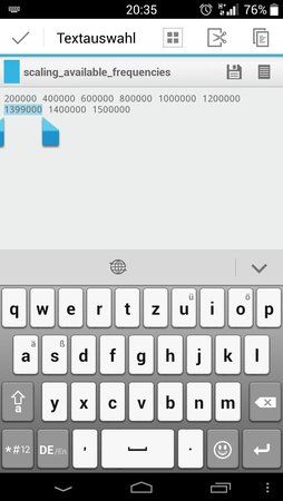

Was ich aber echt arm finde, das auch mit dem 125 Update ein soooo offensichtlicher Bug nicht behoben wurde.
Schaut man sich die verfügbaren CPU Frequenzen an, fällt direkt die nicht passende 1399000 (sollte 1300000 sein )auf.
Der Governor muss sich quasi zwischen 1399000 & 1400000 entscheiden und sucht den Unterschied. Kein Wunder, das er streikt und diese beiden Frequenzen nicht wirklich in den Statistiken auftauchen weil er direkt auf 1500000 springt.
Kann man das mit den Frequenzen nicht selbst anpassen?
