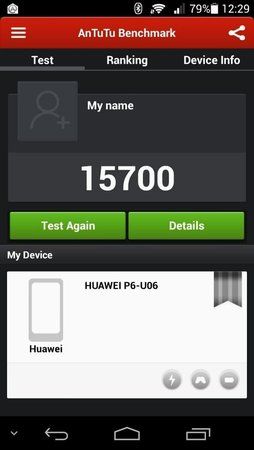

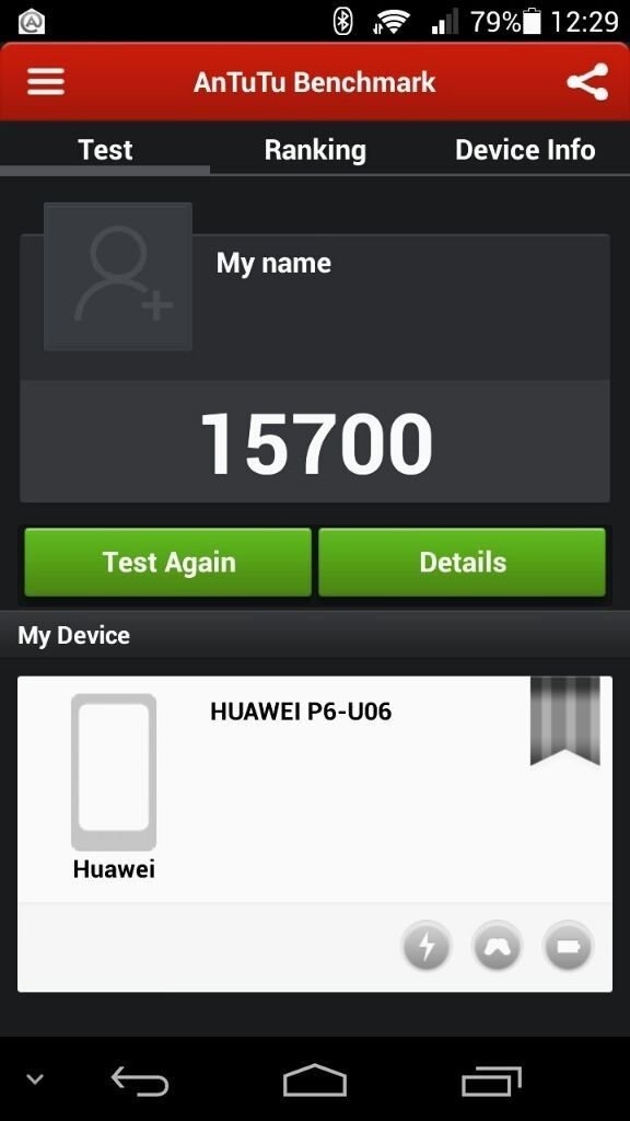

Hier noch die Benchmark Ergebnisse der B125:
Hi,
Burner8,
ich komme nur auf 15168 Punkte. Liegt vermutlich an der Avast-App, die hier immer im Hintergrund läuft. Welche App läuft denn da bei dir (@ im Haus)?
Gruß Almera
Ich verwende kein antivirur app.
Ist bei Android nicht erforderlich, solange man die apps aus sicheren Quellen holt.
Android ist so aufgebaut, das die apps voneinander isoliert sind. Auch antivirus apps können keine anderen apps scannen sondern lediglich nach Bezeichnung mit Datenbanken vergleichen.
Avast kann da sicherlich Einfluss haben, da es permanent im Hintergrund läuft. :rolleyes:
Reaktionen: Queeky und st.kaiser90

Hmm, sorry. Danke für die schlauen Ratschläge. Aber was ist mit meiner eigentlichen Frage?
Gruß Almera
Hab ich doch im letzten Post beantwortet ;)
