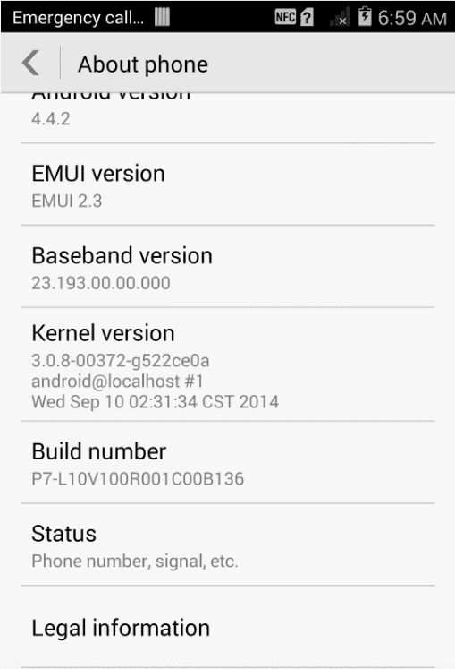

Aktuelle gibt es wieder einen Firmware Leak der Version B136 für das P7.
Es handelt sich um eine Huawei Firmware C00 Country Value Channel Others, welche auch für Europa freigegeben ist.
Ob diese Version demnächst OTA verteilt wird ist noch nicht bekannt.
Basis ist nach wie vor Android 4.4.2 mit EMUI 2.3.
Die Version kann als Vollversion per SD Karten Update installiert werden; die Anleitung von Huawei ist im Download Paket enthalten.
Die Firmware wurde heute intern freigegeben und konnte deshalb bisher nicht getestet werden - ich wollte sie Euch aber nicht vorenthalten.
Bitte berichtet unbedingt von Euren Erfahrungen mit der neuen Version!
