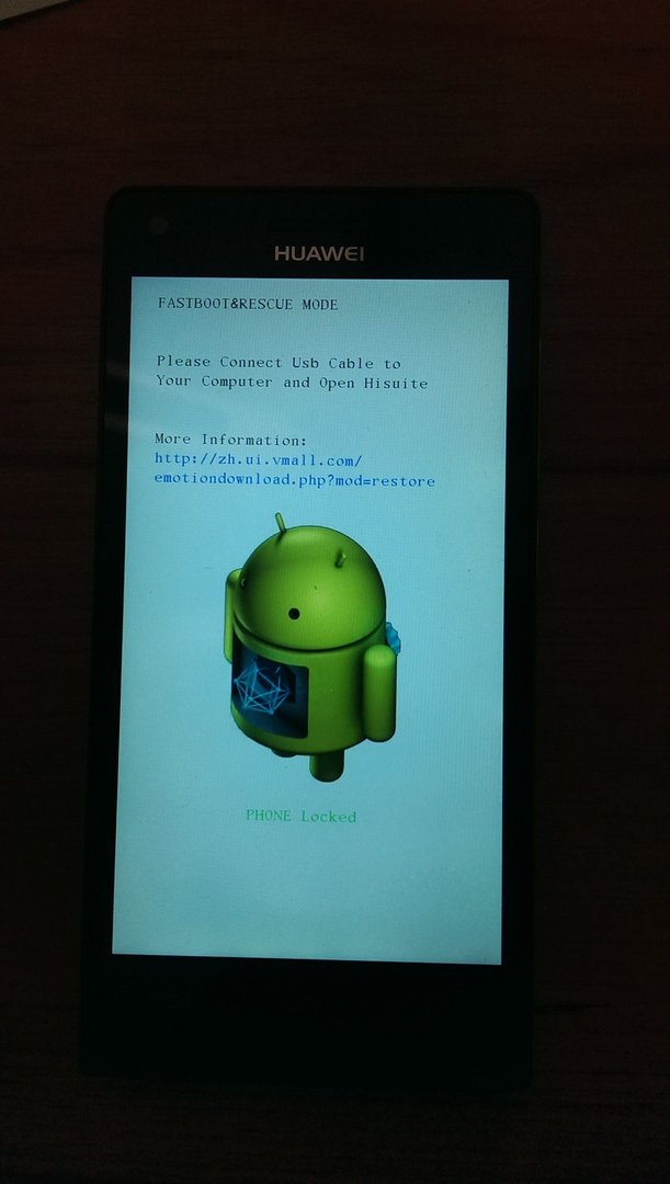

Hi miteinander...
Das Handy meiner Freundin macht keinen Muks mehr.
Es zeigt irgendwie einen Fastboot & Rescue Mode an.
Aber man kann nichts mehr machen.
Weder der Touch noch es ausschalten geht.
Auch wenn man es an den PC anschliesst und HiSuite öffnet passiert nichts.
Was ist da los? Sie hat wirklich nichts gemacht.
Die freundliche Supportmitarbeiterin meinte, wir könnten Vol+ und Power mal drücken... Auch da reagiert das Handy nicht drauf.

Um welches Gerät handelt es sich denn genau?
Prinzipiell könnt ihr versuchen, eine aktuelle Firmware herunterzuladen, diese in einen "dload" bezeichneten Ordner ins Stammverzeichnis der SD-Karte zu packen und per Lautstärke + und Power ein Update zu erzwingen (davor ausschalten und Lautstärke+ so lange gedrückt halten, bis der Updatevorgang startet). Bei einem vollständigen Update gehen dabei allerdings sämtliche Daten verloren..
Es besteht wohl irgendein Fehler im Betriebssystem, so dass direkt in den Bootloader gebootet wird.
Dass der Touchscreen dort nicht funktioniert ist normal, Ausschalten klappt nur durch drücken der Powertaste für mehrere Sekunden. Aller Wahrscheinlichkeit nach ist das aber 'nur' ein Softwareproblem und kein Hardwaredefekt..
Einfach mal lange den powerbutton drücken. Also min 10 sec
Davor mal paar mal die Lautstärke Wippe betätigen
Nicht das sich was darin verklemmt hat.
Gerade bei Frauen die ihr Handy meist in einer Handtasche verstauen kann so was passieren..
Das hatte ich auch schon 2-3 mal, das ist etwas frikelig das zu lösen die Seite die da steht gibt es nicht oder ist irgendeine komische Seite, denke das da irgendwo ein Bit umkippt und das verhalten auslöst.
Folgendes nur wenn auch beim Reset also Power 30sec. gedrückt halten fastboot wieder startet
Edit: Ganz vergessen ich hatte es auch schon das das Recovery wieder ging nachdem ich SIM und SD entfernt habe ka. warum Das System hat zwar nicht gestartet aber das Recovery ging wieder, in dem Fall hat das neu flashen der Recovery oder trwp geholfen mit, trwp geht aber updaten nicht mehr aber mann kann ein Backup machen von seinem System.
Achtung nur beim P7-L10 und nur die passenden Files verwenden wen du dir ganz sicher bist das die auch für das P7-L10 sind
1.) Bootloder unlocken den Code gibt es direkt von Huawei (Seite ist hier irgend wo im Forum verlinkt)(oder folgende seite klappt aber nicht immer General Unlock Code für ALLE Huawei Phones
2.) SD/Sim entfernen
3.) von der FW die drauf ist die Recovery.img + boot.img besorgen (xda Forum z.b.) und Flashen Handy neustarten mit glück ist danach alles gut.
3,5) hatte auch schon das nach dem flaschen von Trwp alles wieder gut war
Wen das nicht geht und nur dann (Achtung !!! Daten sind dann wahrscheinlich weg)
1.) Sich von der FW 609 die Recovery besorgen und per Fastboot Flashen
2.) Das Full update der 609 auf die SD karte(ist hier im Forum beschrieben).
3.) Mit den Update Trick das Handy neustarten (glaub +und- gedrückt beim einschalten)
Bei mir hatte sich es damit erledigt hatte ich schon 2-3mal beim zweiten Punkt bin ich mir nicht sicher ob dann die Daten weg sind.
