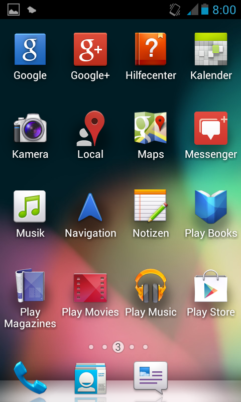

:confused2: Hm immer die selben bilder wie oben.

p.s: habe noch mal 1 bild des system/app gemacht und diese kompass app scheindt von huawei zu sein
p.s.s: ach ja und eine apk ist noch komisch die habe ich biss her auch noch nirgens gesehen
Diese datei Heißt : " Play Magazines " << ist aber nur so lange auf destop biss play store daten eingeben sind (bild angehängt

Der Kompass kommt serienmäßig mit dem Firmwareupdate mit, jedoch beim Backup einspielen greift sich das Y300 gleich den ersten Ordner "mea" ausm cust der für die Länderregion und/oder Provider zuständig ist. Das heißt, das Y300-0100 startet eventuell mit einer Region in der eventuell andere Hardware verbaut ist (T8833-1 in China zB.) und vlt haben diese Geräte einen Kompass verbaut. So wäre meine Theorie.
Schaut man sich den eigentlich für unsere Region typischen Ordner "weu" im cust an, sieht man eine "unstall_apk.xml" die für den Uninstall bestimmter APKs beim FirstBoot zuständig ist. Darin sind diese APKs mit aufgelistet, die momentan dort zusätzlich erscheinen und offiziell nicht für die Region "weu" gedacht sind.
Play Magazin hat man zuletzt in den News gelesen, dass Google in Zukunft auch Zeitschriften über den Playstore anbietet, aber noch nicht in Deutschland. Also auch eine reine Regionsfrage. Ähnlich verhält es sich mit Google Now, welches ja auch noch nicht offiziell in Deutschland gestartet ist, aber in diesem Fall trotzdem schon funktioniert.
Woher das Y300 nun genau die Infos bezieht, in welcher Region es sich befindet, ist mir bis dato schleierhaft. Ich hatte sogar schon das Backup aufgespielt und gleich anschließend im TWRP die "cust" Partition gemountet und alle anderen Ordner ( "mea" "naf" "neeu" und "sea") entfernt, nur noch den "weu" Ordner belassen und anschließend erst den FirstBoot gestartet. Der Kompass und das komische Handbuch sowie die anderen nicht offiziellen APKs waren auch nicht mehr drauf, aber es war auch keine Leiste dabei :( Warum und wieso bin ich am forschen.

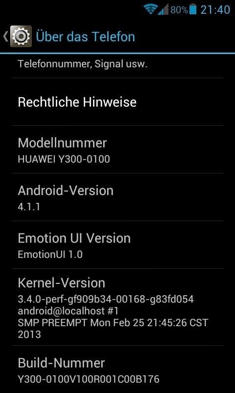

Für die Custom-ROMs wird ja überall die tschechische Build xxxB176 verwendet. Der Hersteller selber bietet auf seiner Website allerdings nur die xxxB175 als akutellste Version an. Warum sollte Huawei die akutellste Version den Usern vorenthalten?
Hauptfrage: B175 neuer als B176?
Dafür sprechen würde folgendes:
- neuere Kernel Version
- Firmware ist laut Downloads - Huawei Device Co., Ltd.. vom 22.04.2013
- folgende 2 Screenshots zur Verdeutlichung
Die kernel in der B175 ist von ende märz und die aus der B176 ist von Feb.
Bin auch der meinung in der B175 war der touch irgend wie besser (nur die fehlende benarichtungsleiste(O2 geräte) mit wlan und co ) hat genervt. Dank otti seinem flash zip mod ist die wieder da .
In der B176 regiert der touch mach mal nicht sofort egal ob orginal oder eines der roms.
Werde mir die tage auch die orginale B175 wegen der kernel und dem touchsreen wieder aufspielen
Bin auch gespannt ob es ein update auf 4.2 gibt die akps laufen unter 4.1 schon super :drool: apolo ,camara , Videomaker , uhr
greetz andy
Die B175 Build ist die aktuellere Version der beiden. Warum der tschechische Build die Nr. B176 trägt ist fraglich.
