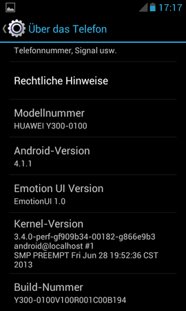

Hat jemand von dieser OS-Version noch die build.prop und vielleicht auch einen Screenshot von den Telefoninfos zur Hand?
Screenshot von den Telefoninfos .... hätte ich nur den hier
bulid.prop kann ich heute nach mittag mal reinstellen
muß jetzt erst mal arbeiten :sad:
greetz andy
