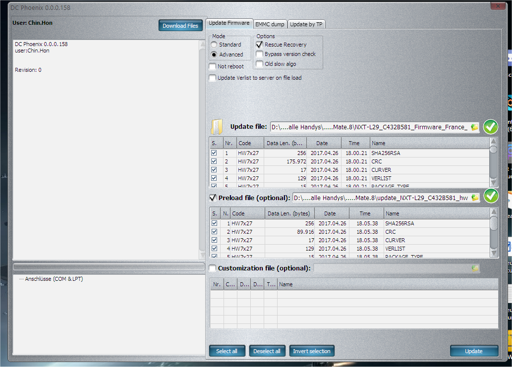

@Cris
Habe nachdem ich mit einner wohl fehlerhaften B321 beim Mate 8, einen Bootloop hatte,
mit dem von dir empfohlenen DC-Phoenix, die vorherige B320 wieder funktionierend drauf flashen können.
Bei den in DC-Phoenix angebotenen Firmwares, gibt es für Variante C432 die B581.
Muß ichbeim Firmwareupdate mit DC-Phoenix, auch erst den Zwischenschrit zu B321 bzw. B560 machen, (wegen EMUI 4.1 zu EMUI 5.0)
bevor ich auf B581 gehe, oder kann man mit DC-Phoenix, von der B320 direkt auf B581 ?
Gruß,
Frank
Du kannst direkt hochgehen.
1. Update file: B581_Firmware_France_Switzerland_Italy_Netherlands_Germany_Portugal_Spain_Poland_Hungary_Nonspecific.APP
Preload file:
2. update_NXT-L29_C432B581_hw_eu.APP
Zuerst wird die Firmware verarbeitet (1.). Dann startet das Phone in den Updatemodus und vollzieht das EU Update (2.).

@Cris
Aha, so geht das mit dem preload File
Das war mir nicht ganz klar.
Danke dir. 🙂
