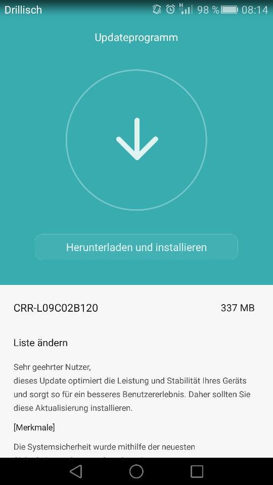

Guten Morgen,
habe gerade ein OTA B120 erhalten. Größe 337MB.
- Sicherheit
- Google Patch
- Systemstabilität
