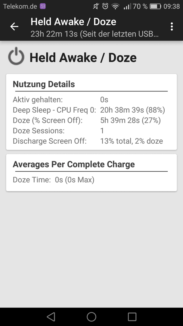

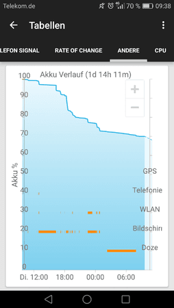

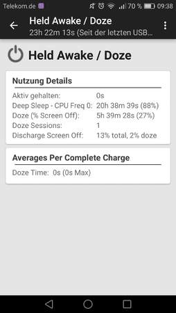

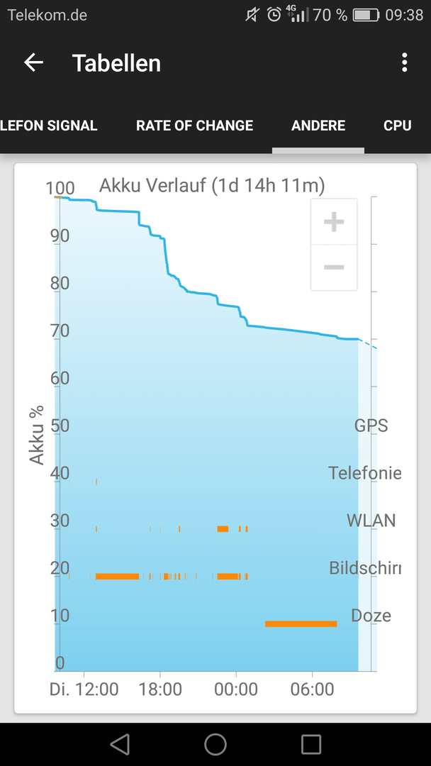

Habs geschafft :) siehe Bilder. Muss man alles aufeinander penibel einstellen

Dann verrate uns doch wie du es geschafft hast? [emoji6]
- habe unter Greenify das agressive Dösen aktiviert
-in der White-List (dieselbe Liste wie unter MM die Option "Optimierungen ignorieren") hab ich lediglich Whatsapp,Greenify und Exchange drin
-in der Ruhezustandsliste habe ich alle runtergeladenen Apps drin, außer Whatsapp
-die optional angebotene Option auch alle Systemapps zu greenifien (Spendenpaket) hab ich mal testweise noch deaktiviert gelassen
-als geschützte Apps habe ich Whatsapp,Greenify, Greenify Donation Package und Gsam Monitor Pro.
Nachtrag: Vielleicht isses ja auch wichtig...habe alle unötigen Google Apps wie Musik,Books,Maps,Google+,etc deaktiviert
Reaktionen: bgx
